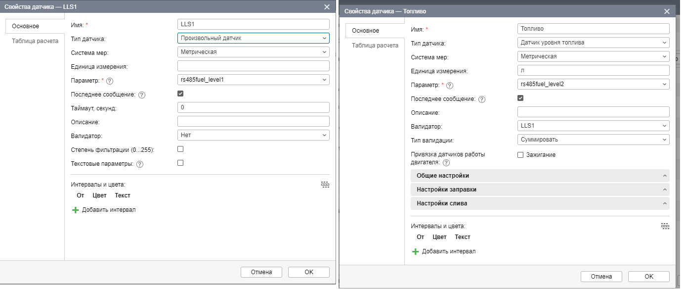

Добрый день. Подскажите, пожалуйста, какая формула для объединения двух ДУТов в одном баке?
создавайте для первого Дут "Произвольный датчик", вбивайте таблицу. Для второго ДУТ "Датчик уровня топлива" так же вбивайте тарировку и как Валидатор выбирайте ранее созданный Произвольны (имя). На скрине все показано.
Получается объем в два раза больше чем объем бака.
Глонасс36 на дуты создаете два произвольных датчика с тарировочными таблицами, называете их, например - ДУТ1 и ДУТ2. Потом создаете третий датчик - датчик уровня топлива, для которого формула вместо параметра ([ДУТ1]+[ДУТ2])/const2.
UPD - уточнил.
Да. Правильно.

bezml пишет:создавайте для первого Дут "Произвольный датчик", вбивайте таблицу. Для второго ДУТ "Датчик уровня топлива" так же вбивайте тарировку и как Валидатор выбирайте ранее созданный Произвольны (имя). На скрине все показано.
не может так получаться. Если у вас 2 отдельных бака (Даф к прмиеру) то объем будет общим. Скажет на большом 800 на малом 400 и того 1200.
Если у вас 2 дут в одном баке, то логично что шаг пролива делается на 2. Залили 40, на первый 20 и значения... на второй 20 и значения...
Все работает.
