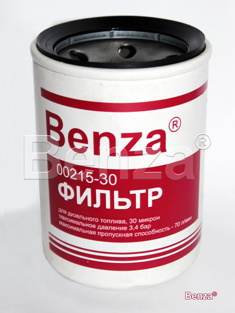

Добрый день.
Использует ли кто аналоги заменители фильтра Benza 00215-30 на насосную станцию? Хотелось бы знать какие подходят, так как дилера в городе нет, а за доставку одного фильтра платить как-то не очень хочется. Может от какого авто подходит?

На фильтре указаны характеристики. Берите любой с такими же характеристиками. Подойдет и будет работать.

Эти фильтры, которые могут послужить аналогом, они вообще в какой области применяются: грузовики, насосные станции и т.д. и т.п.???
Я так понимаю, что нужно еще по посадочным размерам сравнивать, например резьба и расположение уплотнителя...
Если кто-то использует аналоги, то назовите, пожалуйста примеры, чтобы возникло общее понимание по этому вопросу!

Резьба крепления у фильтров одинаковая. Размер зависит от пропускной способности. Этот параметр нанесен на фильтр (на картинке видно). именно поэтому необходимо выбирать по характеристикам. Тип фильтра - накручиваемый.
Есть аналог фильтра на картинке первого поста - CIM-TEK. Средняя стоимость 1600 рублей.

Любой подходящий по фланцу например от дизель генераторов или катерных моторов.
