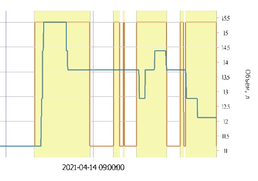

Да выдает проценты, но бак может быть фигурным, и тогда это будет работать плохо.
По зиме Форд отъездил нормально с тарировкой, а сейчас почему-то уровень стал подпрыгивать вверх и сбивает расход. Порой из-за прыжков расхода или нет или получается при коротких пробегах что топливо иногда бывает больше чем в начале. Клапан на баке продули-промыли, можно-ли это как-то победить? Сейчас уже сглаживание стоит 25, при меньших значениях еще все более дико.
Как-то это можно формулой поправить допустим? Чтобы исключить прыжки топлива вверх?
