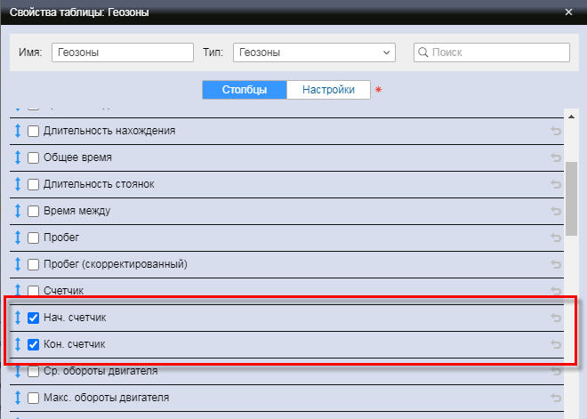

Всем привет!
В отчете по геозонам, на данный момент, есть возможность добавить показания нач. счетчика и конечного. Пример на скринах.
Но нет возможности вывести в отчет показания  начального пробега и конечного (на момент входа/выхода в геозону).Нач. пробег - значение датчика пробега на момент входа в геозону. Конеч. пробег - значение датчика пробега на момент выхода из геозоны.
Цель - выводить клиенту показания датчика пробега на момент посещения СТО или ТО.
Аналогично и для Нач/Конечных моточасы - значение датчика абсолютных моточасов на момент входа/выхода из геозоны. Цель - выводить клиенту показания датчика моточасов на момент посещения СТО или ТО (для спец. техники).

Добрый день, Дмитрий!
Запрос на добавление столбцов "Начальный пробег", "Конечный пробег", "Начальные моточасы" и "Конечные моточасы" в таблицу "Геозона" для типа отчета "Объект" и таблицы "Объект" типа отчета "Геозона" звучит очень логично.
Скажите, пожалуйста, может есть еще столбцы в других таблицах, которых вам не хватает? Комплексно добавлять проще и быстрее.
Добавлю запрос в список предложений по развитию продукта. Сложностей в реализации со стороны разработки нет, но пока по срокам сориентировать вас не могу. Как только будут новости, напишу дополнительно в этом посте.
