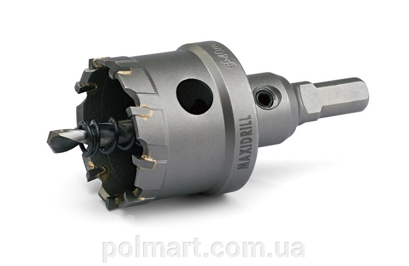

Сверлю такими как на фото, дешевыми (3-5 у.е. на али) TCT, все подряд. Шуруповертом 20в метал на низких оборотах. А для пластика высокие обороты, легкий натиск и через каждый мм поднимаю чтобы стружка вылетела - тогда отверствие гладкое, без задирок и в бак стружка практически не попадает (проверено на фендах)
