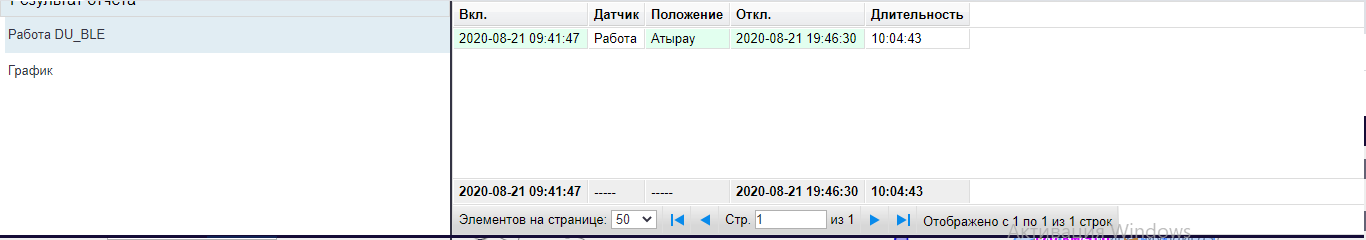

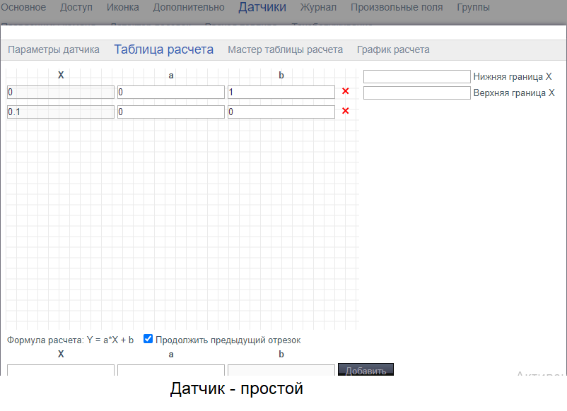

У нас пропадает параметр из сообщений при 0-е. В то время, как при сработке параметр есть  rs485tmp_1=1
Прикладываю скриншоты, дабы показать всё наглядней
Что необходимо сделать для того, чтобы получить сообщение с 0-м?

Подключаю Датчик угла наклона, как ДУТ, через RS485
