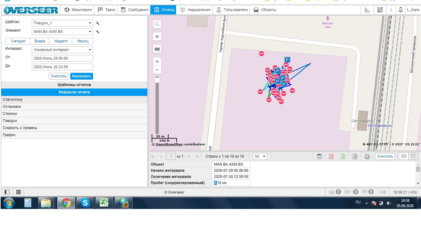

Телтоника 120, была отключена статическая фильтрация, но не в этом суть. При стоянке накидало звезд на 10километоров.

опустим момент настройки. Есть данные от трекера, которые на карте определяются в радиусе 10м. прием спутников -10шт. система должна иметь настройку ПО для фильтрации таких сообщений- я же пишу, что менее именитые системы - Автоскан, Itrack имеют такую настройку и указав радиус 15 метров- все точки не будут показываться а тем более считаться как пробег.

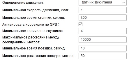

Но "Минимальное время поездки" и "Минимальное расстояние поездки" в детекторе - это оно самое.
Используя детектор поездки в его текущем варианте реализации, с работоспособным прибором удается исключить практически полностью весь "перепробег" на стоянке.

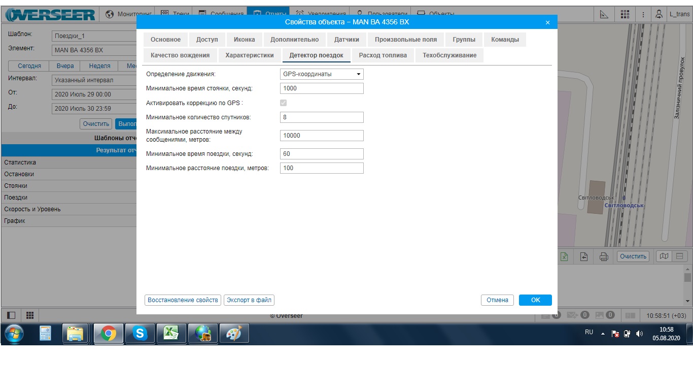

окей. Ладно я. Но техподдержка сказала вариантов нет- я говорю, не может так быть- должен быть фильтр. Они- включите на приборе статик фильтр, ну это дело десятое- что на приборе- в ПО должно еще все это фильтроваться.
Крутил все настройки от 10 до 1000. и по джпс- скорость то же

вот именно та что вчера разбтрали, на скрине видно, что радиус координат небольшой. Вчера тупо удалил сообщения за сутки- сократил пробег до 2км.

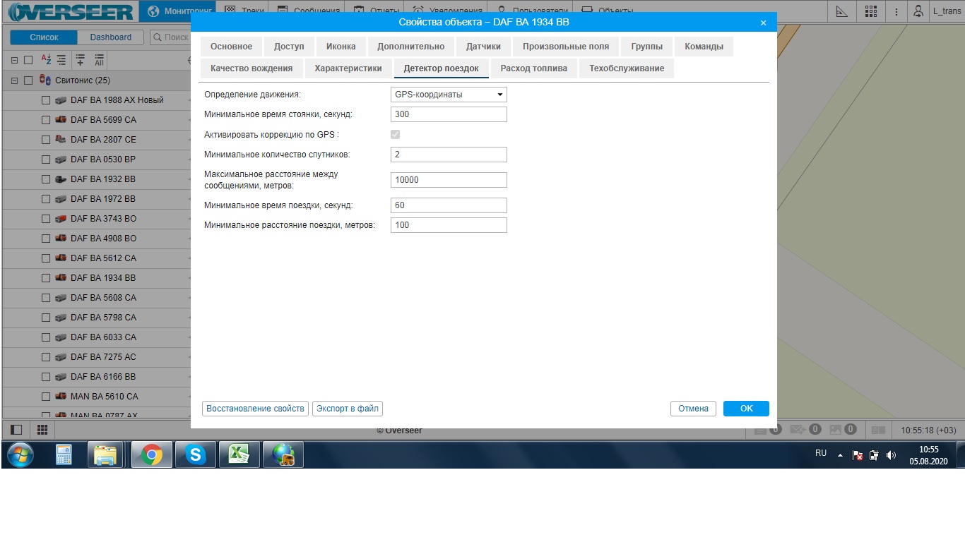

так на скрине ж настройки

зажигание по акселерометру
кан не подключен

Понятно. В итоге прибор часто считает, что "зажигание" есть, хотя и на стоянке по факту; есть у телтоник такая слабость... Посмотрите io_239, убедитесь. Как следствие, никакой детектор нормально не сработает, если такие данные от прибора идут. Отсюда и перепробег.
В любом случае, у объекта нужен датчик типа "зажигание".
В вашем случае, если физически сигнал зажигания на желтый провод не подключен, остается ставить датчик по напряжению. Надеюсь, между заведенным и заглушенным двигателем есть четкая граница напряжения.
И детектор ставьте также по зажиганию. Не 100%, но существенную часть перепробега исключите.
