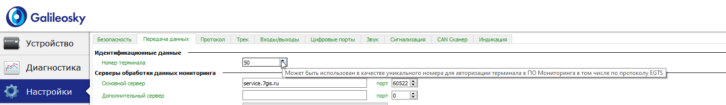

lemehova_n_v Добрый день! Вместо IMEI Вы можете использовать номер терминала (произвольное число до 65535). То есть при настройке приборов Вы можете их указать на вкладке "Передача данных" в Конфигураторе в поле "Номер терминала".
