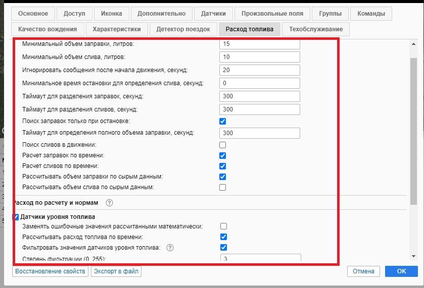

Для бака шасси и цистерны в текущий момент нельзя выставить разные настройки для фиксации слива и заправки. (мин объем заправки/слива и т.д.) хотя объемы баков различаются в разы.
Поэтому предлагаю изменение 1.
Перенести настройки из вкладки "Расход топлива" в датчик "Датчик уровня топлива" (Скрин 1).
