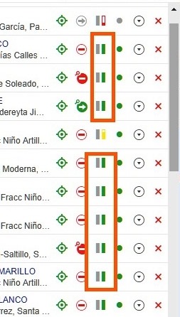

Alguién tiene problemas también con los equipos Queclink? no muestran el numero de satelites... Sin embargo si reportan correctamente la ubicación,  sus coordenadas también son las correctas. Solo es con Queclink, los demás equipos si muestran la barrita verde.

Gracias por comentar tus inquietudes e ideas acerca de WIALON, con respecto al tema del icono llamado Actualidad de Datos en la pestaña Seguimiento, en esta se muestra la información sobre la unidad respecto a cuántos satélites se han registrado y el tiempo de recibir el último mensaje con localización. Para enterarse del tiempo preciso de la última actualización de información, apunte al icono y estudie la descripción emergente.
La primera columna muestra si hay satélites que ha detectado la unidad:
  • El icono es verde si los satélites están disponibles (el número exacto está en la descripción emergente);.
  • El icono es rojo si los satélites no están disponibles;.
  • El icono es gris si el tiempo de recibirse el último mensaje de la unidad supera el intervalo indicado en la opción Estado de Movimiento en el personalizador del Panel de Seguimiento.

El protocolo de tu dispositivo lo usas en ASCII o HEX?
Me parece que cuándo lo usas en ASCII no es posible visualizar el número de satélites, podrías probar con el protocolo HEX?

Hola muchas gracias por el apoyo, en efecto se hizo prueba en HEX y ya obtengo todos los parámetros!
