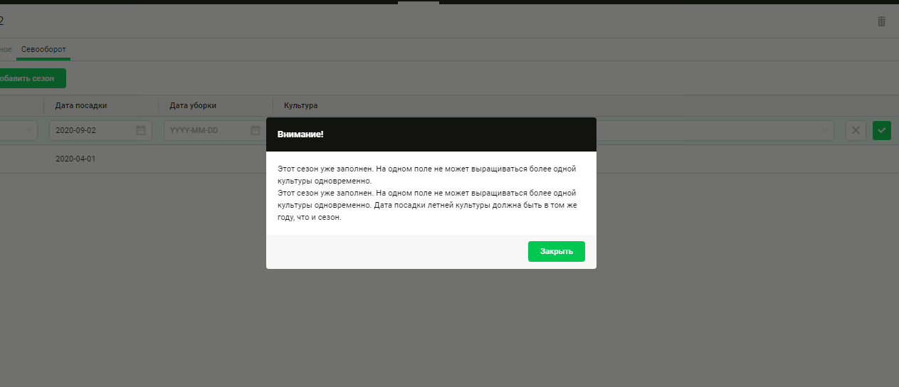

При выборе сезона 2021 программа ругается и не дает поставить культуру.

albert.shagi23
По скриншоту не совсем понятно. Возможно, в сезоне 2020 не указана дата уборки культуры. Возможно, у культуры, которую вы пытаетесь "посадить" на 2021 не указан флаг "Озимая культура".
Если не удастся разобраться самостоятельно, пожалуйста, пришлите все необходимые данные на support@gurtam.com и мы все проверим.
