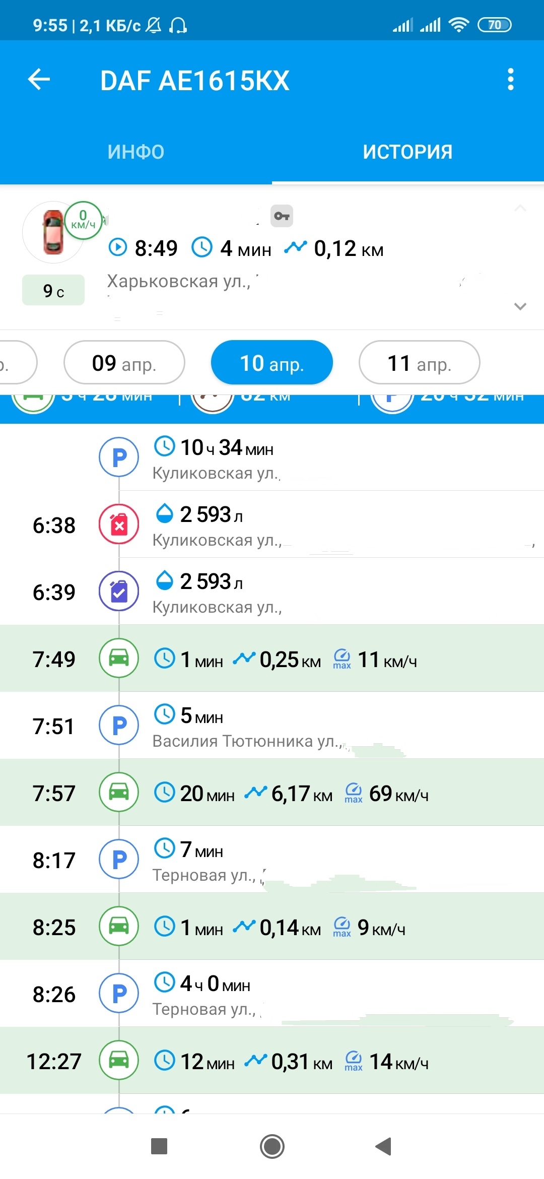

Wialon Local. При изменении тарировки датчика уровня топлива в веб пересчитывает всю историю объекта, а в мобильной версии остаются старые данные и в истории по дням отображаются неправильные заправки. Пример на фото: объем бака авто 300 литров, при настройке объекта в веб версии была допущена ошибка в тарировочной таблице ДУТ, что зафиксировалось в мобильной версии и после исправления в веб пересчет в приложении не происходит.
Как исправить данную ситуацию?

Добрый день!
В Wialon Local 1904 данные (события) по заправкам/сливам в мобильном приложении  автоматически пересчитываются после изменения настроек за последние N дней, кол-во которых указано в настройках "События" на сайте администратора.
Проверьте, пожалуйста, возможно там указан 1 или 2 дня только. Попробуйте поставить больше дней, и снова поменять настройки по топливу - незначительно поменять и вернуть на нужные.
Если проблема останется, напишите, пожалуйста, на support@gurtam c примером по объекту, и желательно доступом к серверу, чтобы были доступны логи.
