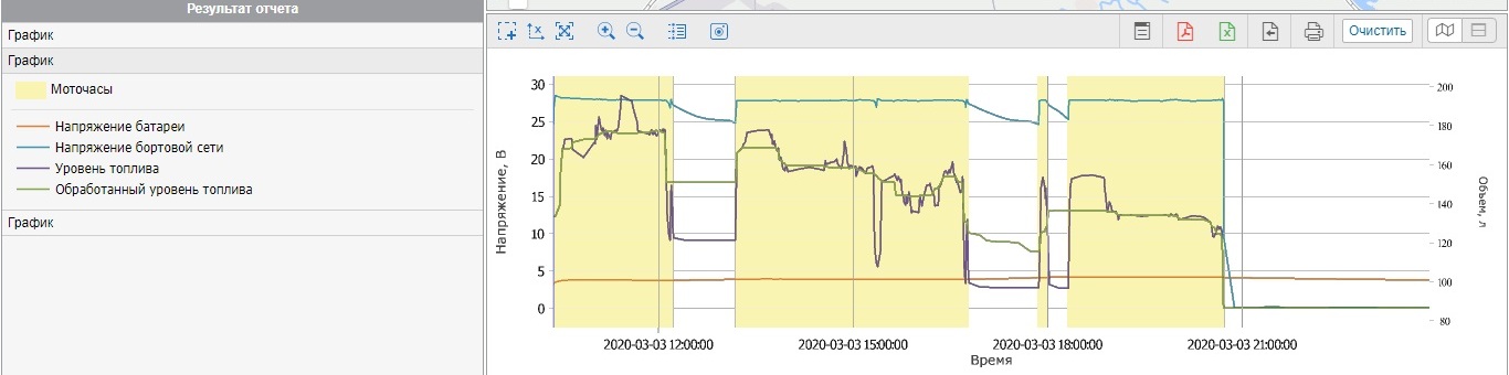

Добрый день, может кто подскажет. Вообщем ситуация такая, на авто миксер HOWO стоит ДУТ Tvertz 20160(аналог омникомм) и терминал СМАРТ 2333 до недавнего времени все было ок, но потом что то пошло не так, постоянные сливы-заправки, график постоянно скачет. По напряжению особых криминальных скачков вроде нет замеряли обычным мультиметром на различных оборотах двигателя скачек иногда есть не более 0,2Вольт, в баке ни чего постороннего нет, проверили обратку не бурлит не бежит на датчик все норм, заменили ДУТ не помогло.Писал в саппорт тверцам говорят проверяйте всё, или отправлйте ДУТ нам. Но какой смысл им отправлять если второй работает так же.
