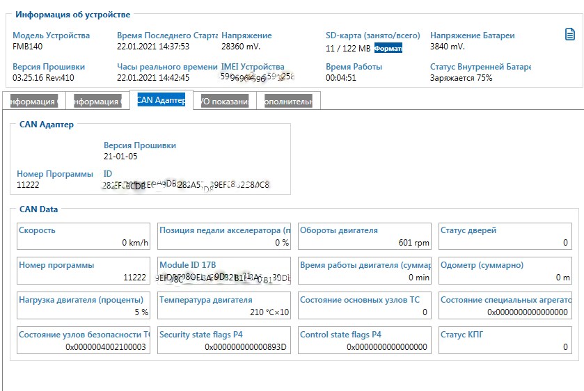

Пробовал тянуть через ОБД с помощью Teltonika FMB140 , топлива тож не нашел, но программу ставил вручную, автоскан ничего не увидел.
  • CAN Камаз 65115-50, 2019 г.
