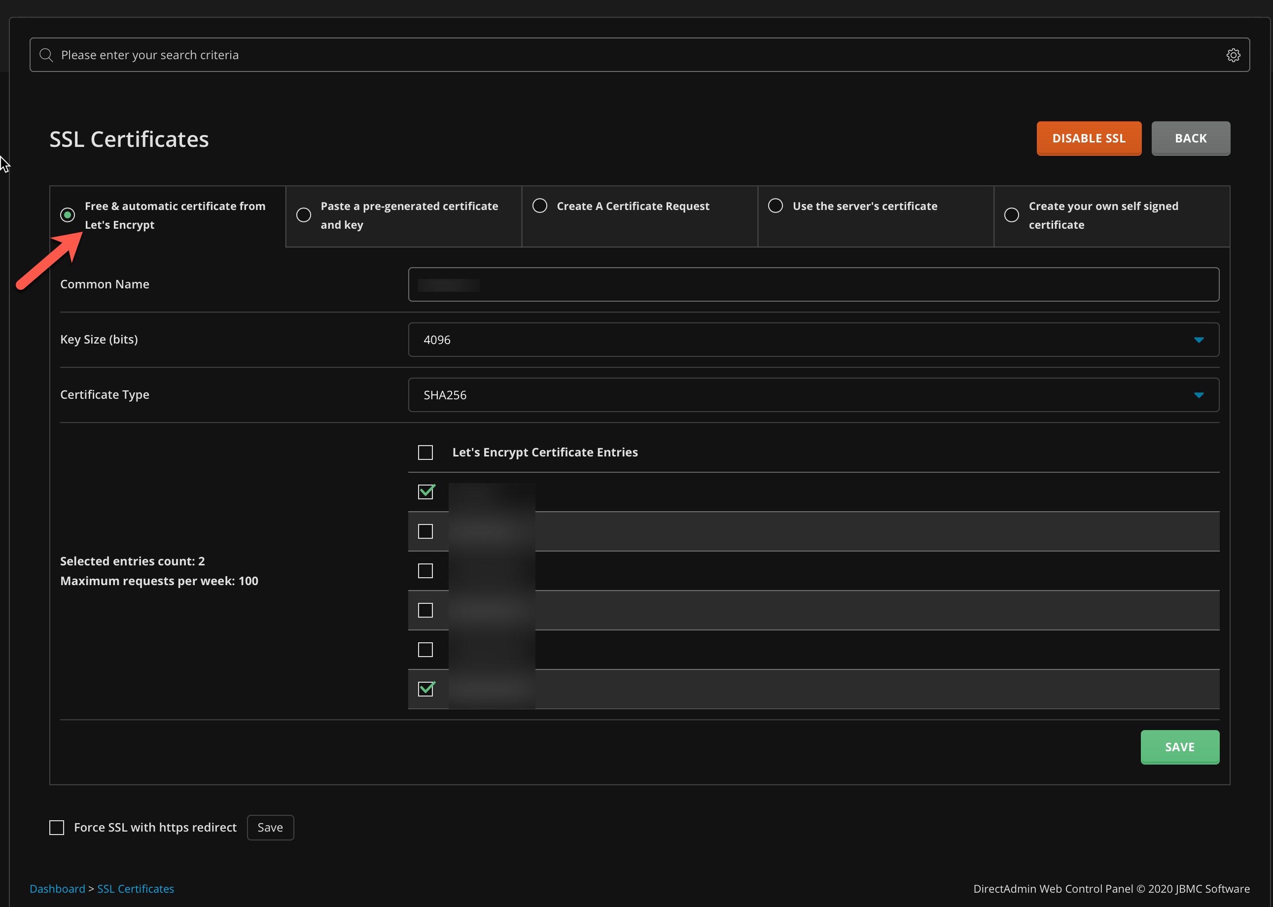

Я, конечно, понимаю, что непосредственно служба поддержки напрямую не причастна к внедрению Letsencrypt в Wialon, но очень странно, что у службы поддержки такое ограниченное понимание того, насколько сейчас повсеместно внедрен этот сервис в разных продуктах. И понятно почему - его внедрение не составляет никаких сложностей и фактически это можно сделать 1 день обсуждая как это правильно сделать и второй день, собственно, сделать это. Есть куча готовых скриптов для nginx, есть куча продуктов, где можно подсмотреть реализацию (DirectAdmin, cPanel). Не вижу никаких проблем сделать это. В настройках сайта просто рядом с настройками сертификатов добавить пункт "Автоматическое получение и обновление сертификата LetsEncrypt".
Вот пример из Directadmin
