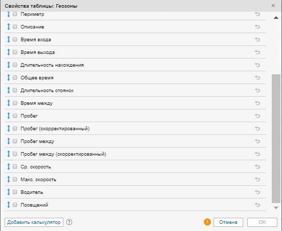

По сути я предлагаю добавить недостающую информацию в отчет типа "Геозона", по аналогии как реализовано отображение этой же информации в отчете типа "Объект" в таблице "Геозоны"

Исходя из Вашей логики и таблица "Геозоны" в отчете по "объекту" тоже получается не информативна.
