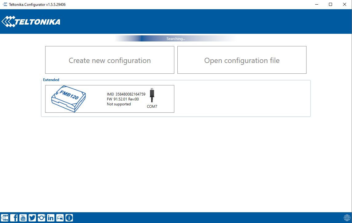

Добрый день.
Конфигуратор для FM1100 выдает ошибку "Software version like X.11.5.Y should be used to configure your device". Обыскал весь интернет и не нашел такого конфигуратора. Да и прошивок таких не видел.
С FMB120 похожая ситуация. Конфигуратор устройство отображает в списке "FW 91.52.01 Rev:00", но с пометкой "Not supported". Для FMB120 так же не нашел прошивок такой версии.
Подскажите как быть. Первый раз имею дело с данными устройствами. Это какие-то кастомные прошивки? Можно ли прошить устройства заводскими прошивками?

Добрый день.
Спасибо!

Добрый день.
Для FM1100 скачал Updater. Updater com port видит, но FW и IMEI пустые.
Конфигуратор для FMB120 устройство находит, но та же история "Not supported".

Добрый день.
Это устройство заблокировано на оператора. Вероятно это Республика Беларусь? Так?
Беларусь ![]()
madmaximka wrote:Это устройство заблокировано на оператора. Вероятно это Республика Беларусь? Так?
Беларусь
Могу Вас "обрадовать'. Данные устройства продаёт контора белтранспутник из РБ.
Ваш вариант зашит прошивкой, которую вы сами не сможете перешить.
Также данная контора блокирует устройства на код.
Телтоника разблокировать данные устройства отказывается, даже в случае если они перешли к новому владельцу.
В результате клиент нервно курит и устройство можно или выкинуть в мусорку или вернуться на обслуживание к белтранспутник.
