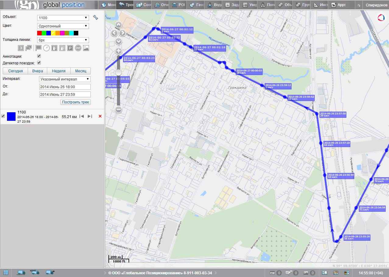

Первые боевые испытания.
Легковушка, заднее сидение. То есть нет зоны прямой видимости для GPS антенны. Достойный результат.
  • Teltonika FM1100

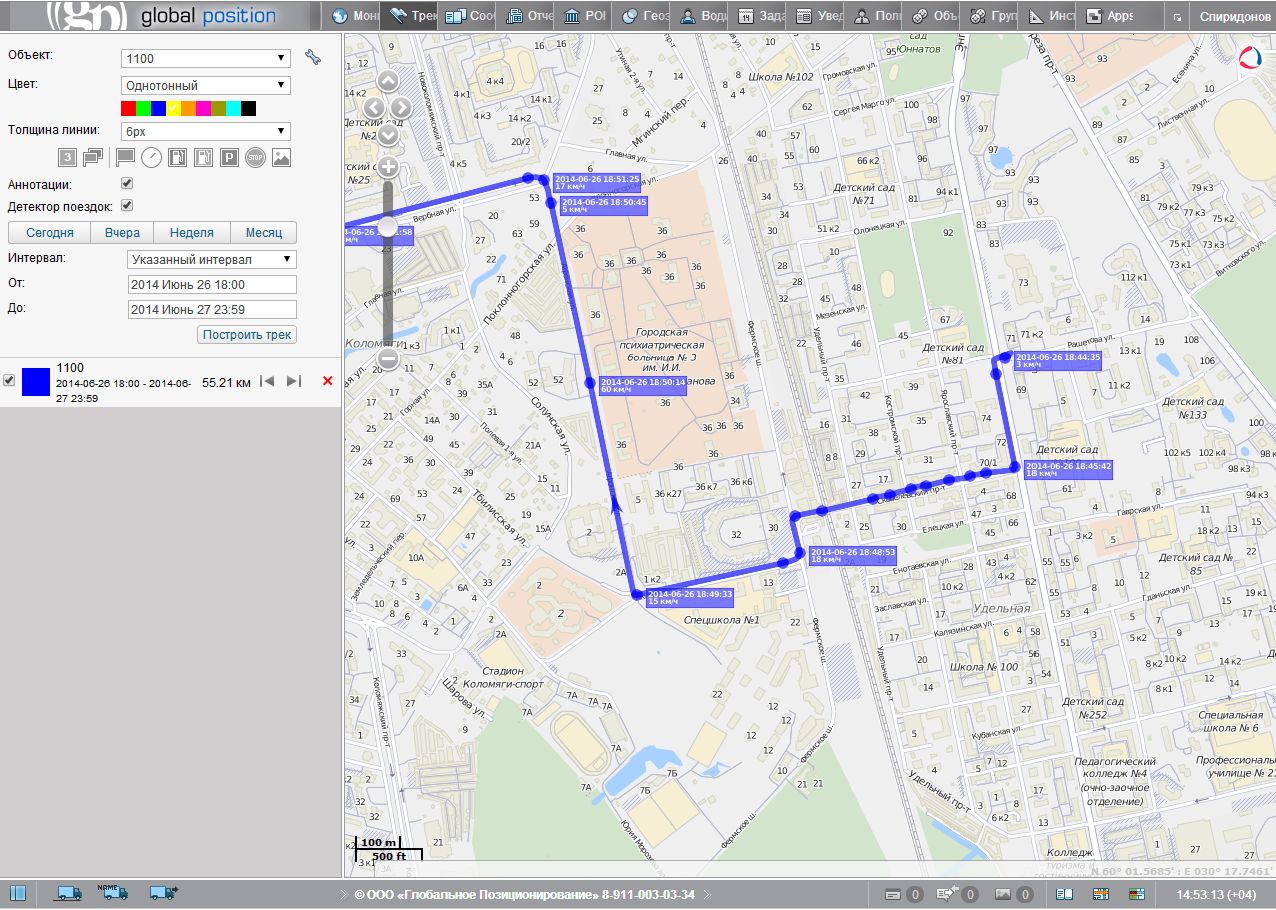

еще немного трека.
  • Teltonika FM1100

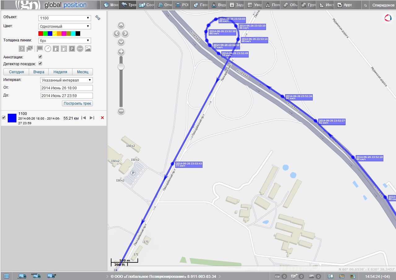

Ну и дретий до кучи
  • Teltonika FM1100
