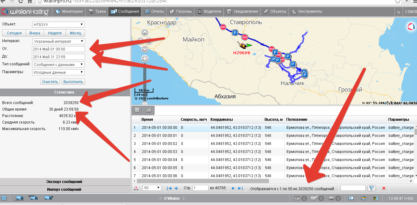

Ребят выручайте! Стоит 1100 за прошлый месяц отправил больше 2х милионов сообщений! отправляет по 5-20 сообщений в секунду ... объект находиться далеко возможности подъехать нет sad Что может быть? есть ли смс команды для настройки отправки сообщений?
За ранее спасибо!

Есть параметр, который отличается в соседних сообщениях или такого нет? Телтонику можно ошибочно настроить таким образом, чтобы регистрировалось каждое событие изменения, например, питания. И при каждом колебании на 0.01В будет формироваться точка.
Я склоняюсь к некорректной настройке.

приклепаю скриншоты... именно 2 телтоники из 10 так ведут себя ... настройка у всех одинаковая...

Да я верю, что такое может быть, сам сталкивался. Именно поэтому вопрос и задал.
