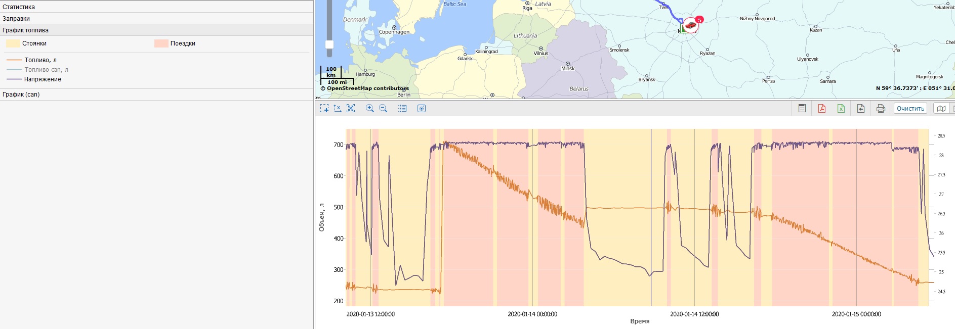

Есть идеи, почему аналоговый датчик топлива выдал эту ложную заправку при остановке и глушении двигателя? Штатный поплавок при этом заправку не видит. Один бак. Напряжение при глушении двигателя немного упало, как и ожидается. Если бы проблема была в давлении из-за ТНВД и сапуна, то на штатник это тоже должно было бы повлиять. Или нет? Ещё смущают два момента: после запуска двигателя уровень не вернулся к значению до глушения. И второй - наклон графика уровня до глушения. Он отличается от штатника. И в результате после глушения уровень поднимается до той точки, которая ожидалась бы при "правильном" наклоне.

Варианты:
1. Нагрузка пропала, напряжение скакнуло, аналоговый ДУТ отреагировал
2. После отключения насоса топливо из магистралей стравило в бак; штатник обесточен, ему нечем реагировать
Наклон отличается по банальной причине - зависимости для 2 датчиков разные, тарировка ДУТ не соответствует штатнику

1. Напряжение скакнуло куда? И не вернулось потом к прежним значениям после запуска двигателя?
2. Почему он не среагировал после подачи питания?
"Наклон отличается по банальной причине - зависимости для 2 датчиков разные, тарировка ДУТ не соответствует штатнику" Если посмотреть дальше по графику, где тоже есть наклон, то он синхронный.

Мы пока просто гадаем... График напряжения, наложенный на топливо, можете дать?
Очень не хочется банальной причины - глючит ДУТ...
О, кстати. Такой скачок только в одном месте или регулярно?

Клиент говорит, что не первый раз обращает внимание на такое поведение. Но для примера пока один эпизод рассматриваю.

Если регулярно, то можно посмотреть перепускной клапан в пробке заливной горловины. При работе создается разряжение в баке, клапан не справляется / залипает иногда, уровень внутри ДУТ снижается. При отключении насоса давление выравнивается, уровень скачет вверх. На штатник влияния не окажет никакого.
Почему не окажет? Уровень меняется в описанном случае из-за искажения геометрии бака. А это влияет и на штатник по идее. Но это самый здоровый вариант на данный момент и на мой взгляд.
При выключении даигателя (выключение зажигания) штатный датчик уровня топлива не работает (обесточивается)
Это я понимаю. Не понимаю, почему после запуска тогда штатник не фиксирует изменение уровня.
