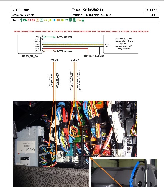

зеленый H желтый L
они там все в единый модуль сведены, так-что нет разницы на какой именно подключитесь

в DAF  2019(Euro6)2 кан шины

Вторая это шина комфорта, если не нужно следить за включением фар, стоп-сигналов и прочей ерунды то и подключать ни к чему

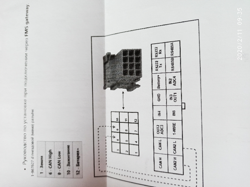

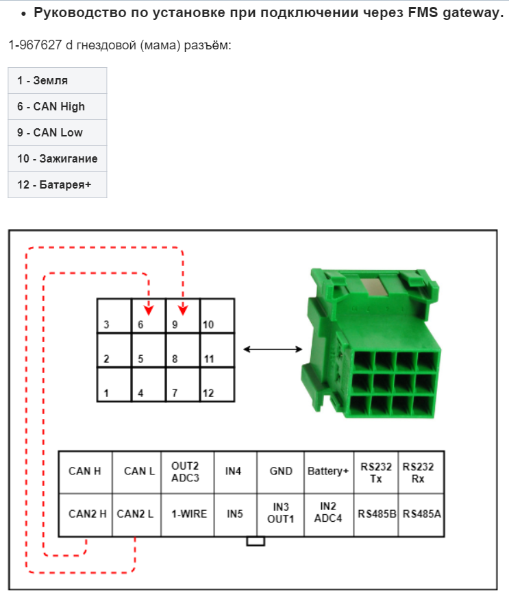

DAF XF 105 2019 года выпуска имеет FMS подготовку. Достаточно подключить трекер к разъёму и вы , уважаемые коллеги, получите CAN1, питание и датчик зажигания. И никаких проблем с гарантией производителя.

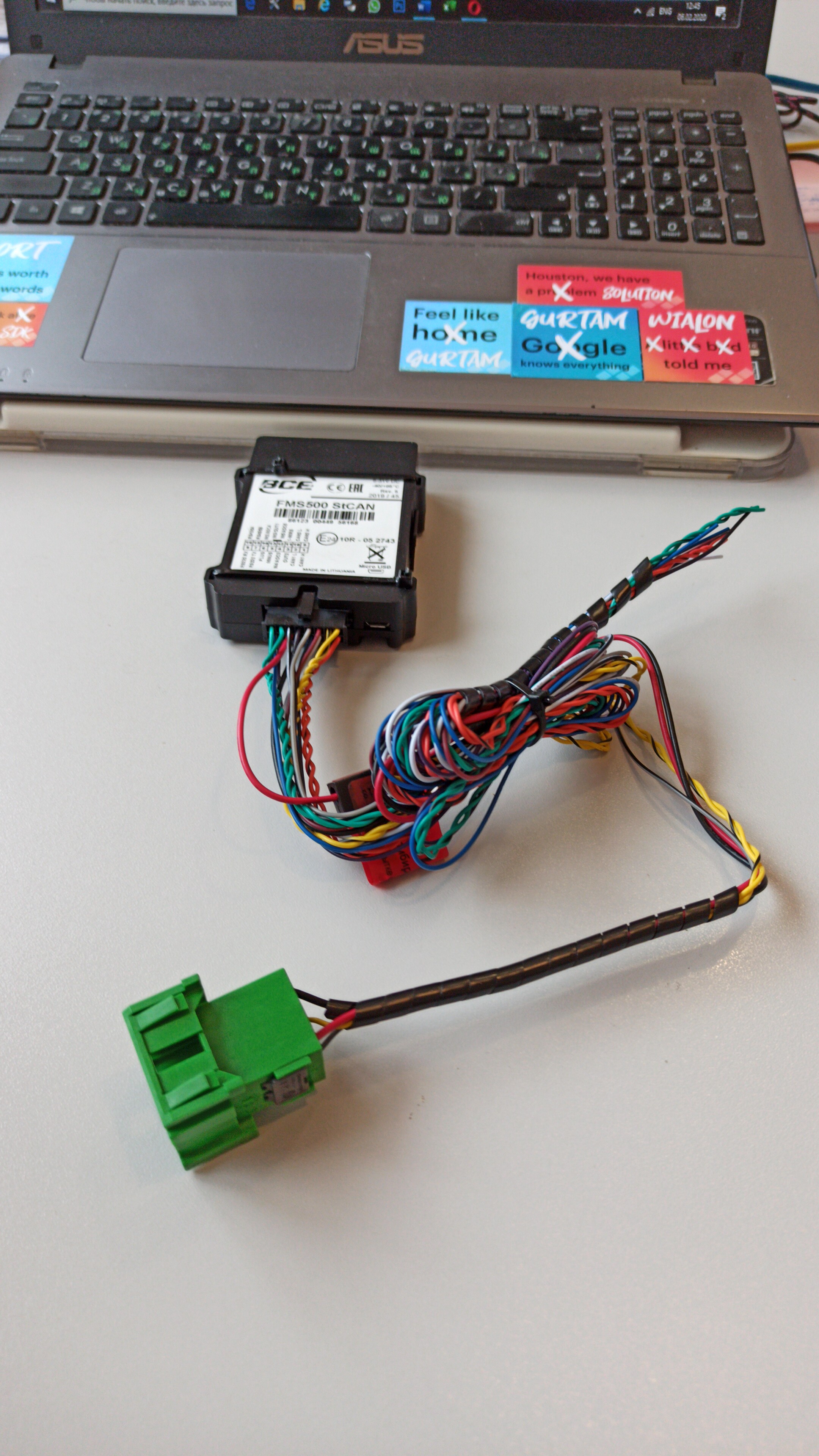

Это StCan. Подключили DafыXF 105.460 2019 г.в. CAN работает нормально.

А можно фотографию разъема крупным планом или может как он правильно называется.

Пожалуйста, пользуйтесь.

itspec.ua пишет:
AYFedoseev пишет:
На алиэкспрессе бьётся как
12 Pin 1-967627 8-968972-1 автомобильный CD плеер кабель розетка автоматический коннектор
В среднем ценник 150 р штука за разъём с пинами будет выходить...

В хорошем качестве фото и распиновка разъема. Разъемы есть у меня в наличии. Пишите на эл почту.
