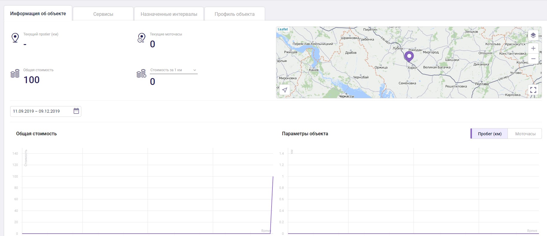

Добрый день , столкнулся с такой проблемой , объекты добавил , в wialon показывает движение и скорость транспорта, но в Fleetrun показывает текущий пробег - км...но на карте движение есть , в чем может быть проблема и на что обратить внимание?!

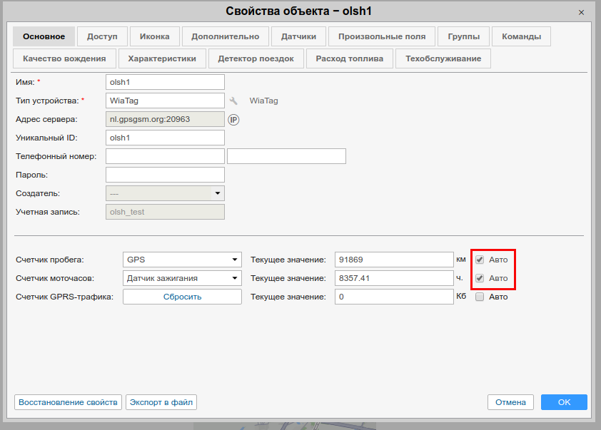

Добрый день!
Для отображения значения пробега и моточасов на странице “Объекты сервиса” во Fleetrun - в Wialon Hosting, в свойствах объекта, нужно выставить опции "Авто" в счетчиках пробега и моточасов (см.screenshot).
