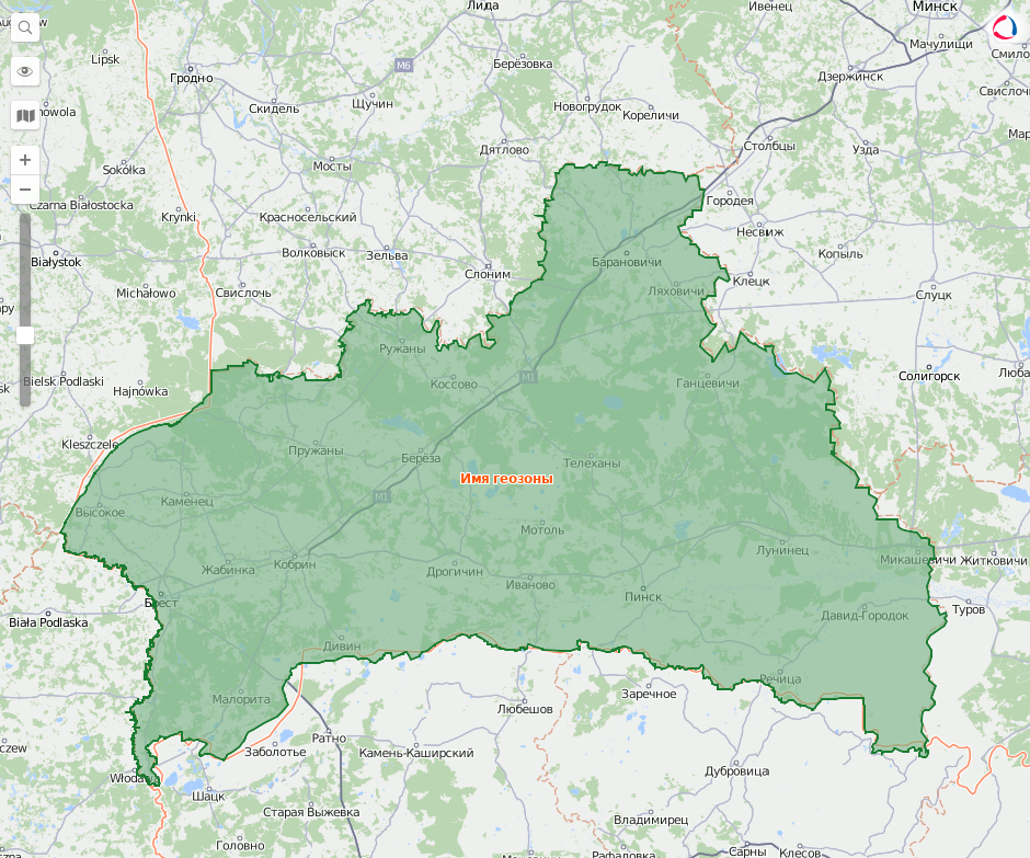

Импортируем обратно, получаем Брестсткую область:
