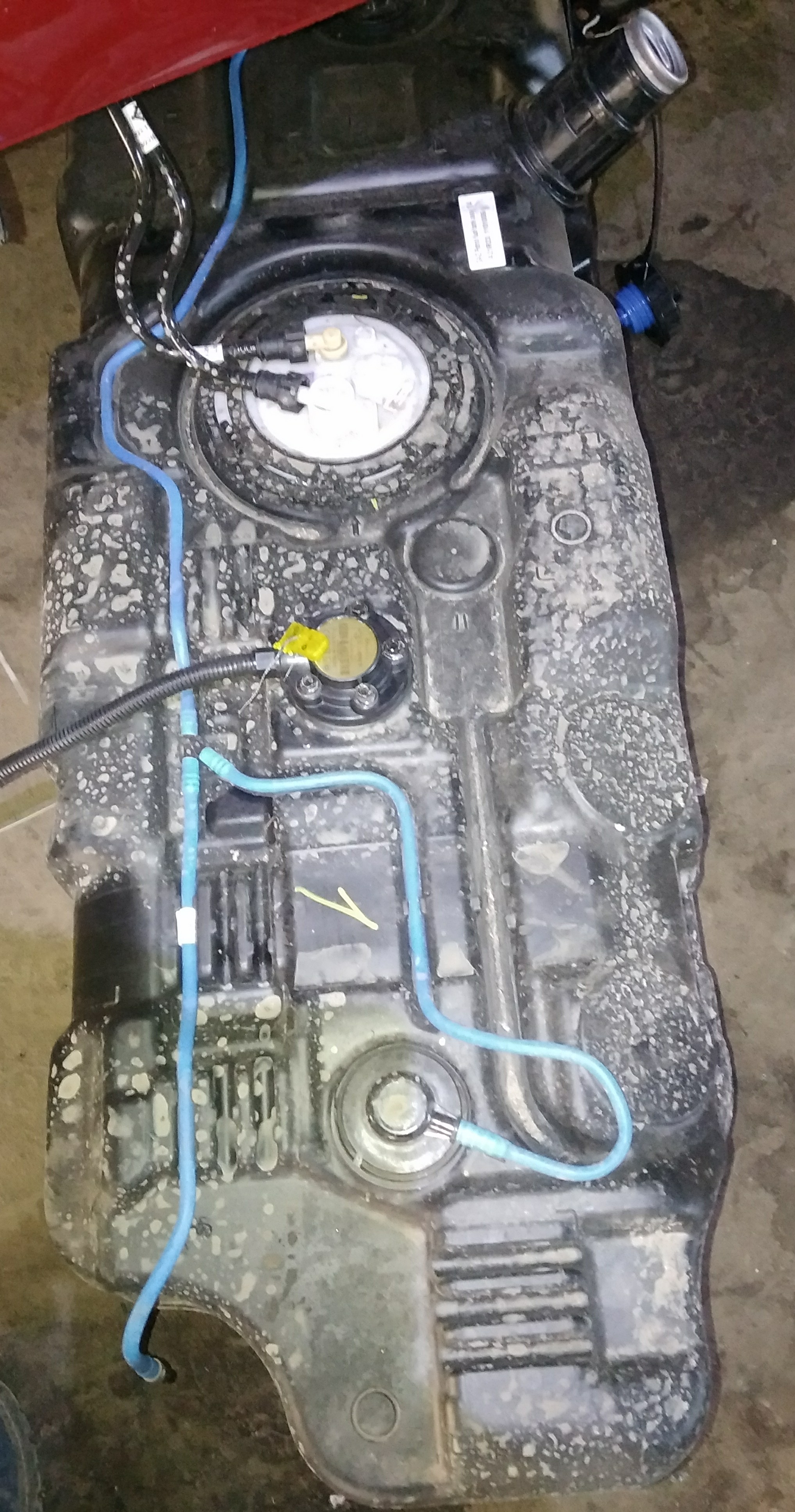

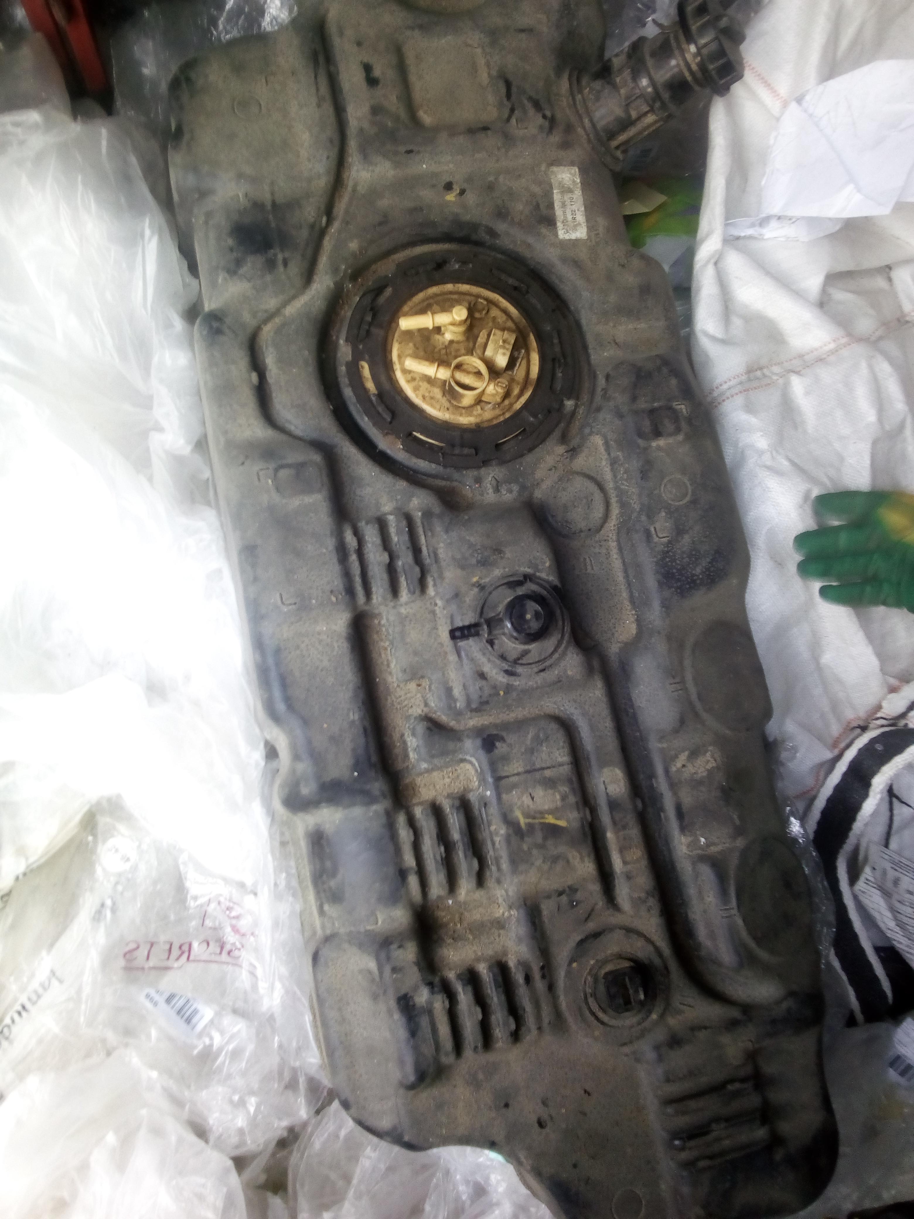

Доброго всем дня! Кто-нибудь ставил ДУТ на такой вот бак?

Был недавно один такой монтаж. Неудачный. Клиент торопил, монтажник выбрал единственный по его мнению вариант для монтажа ITALON: прямоугольная площадка справа от штатного топливного оборудования. Там на 1/3 от дна - перегородка. Это одно из препятствий. Ну и показания в итоге никакие из-за сложности геометрии бака и установки датчика далеко от центра. Будем переделывать с заменой датчика на другой, с круглой головой, предположительно на место слева от штатного топливного оборудования.

ставили на такой бак,только пассажирская газель,там сапуна не было,воткнули туда,до дна норм,и ближе к центру,на этом баке,сносите сапун и ставьте туда,и не усложняйте

Мы тоже хотели на место сапуна, но клиент не хочет. Нужно будет что-то городить вместо сапуна

Это самое оптимальное место,лучше нет,от сапуна толку то нет,надо ему как то обьяснить.,Если хочет нормальные показания,то там,если ему так сдался этот сапун,то рядом тоже заглушка есть

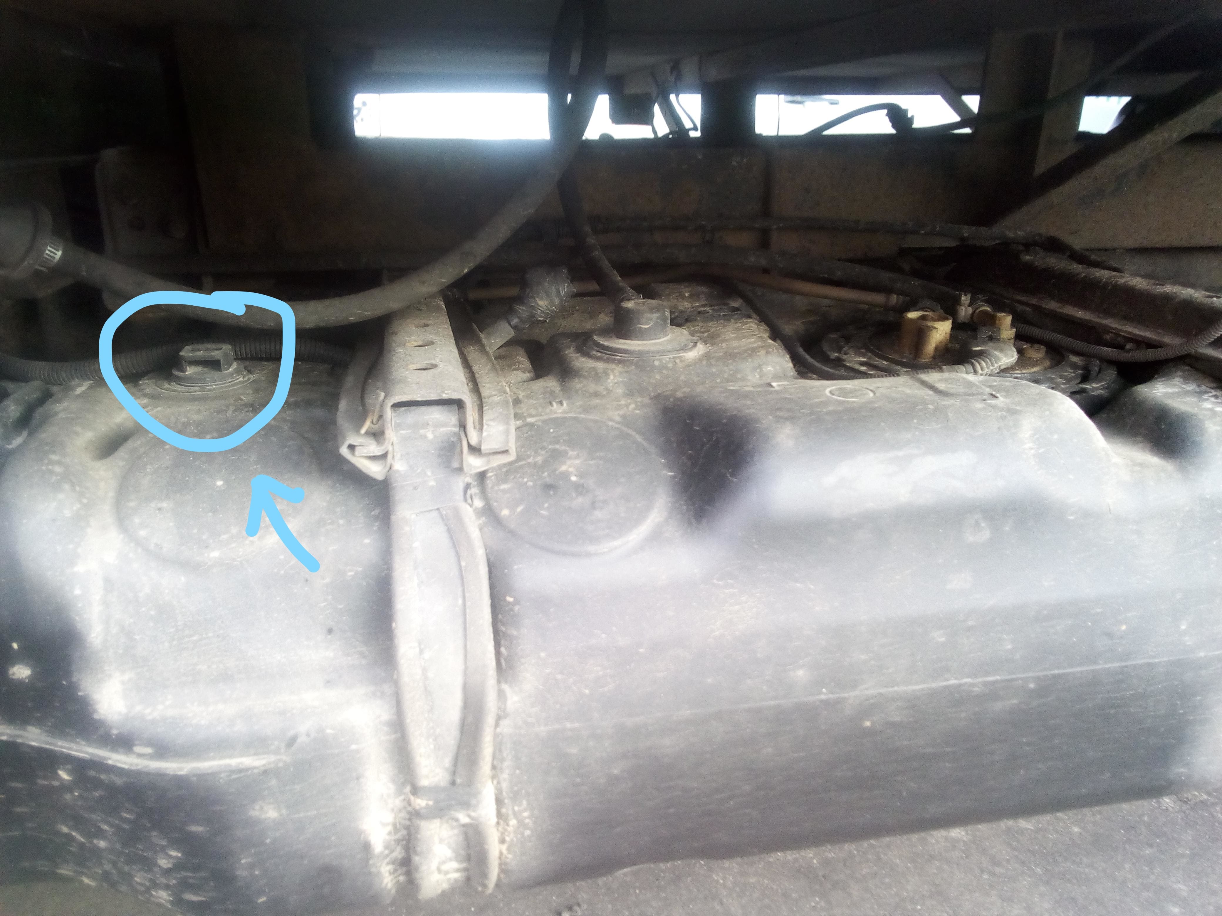

я ставил, штатное ничего не снимал, поставил на площадку, которая ближе к левому борту, герметика много клал, ездит, не жалуются, ничего не сопливит...

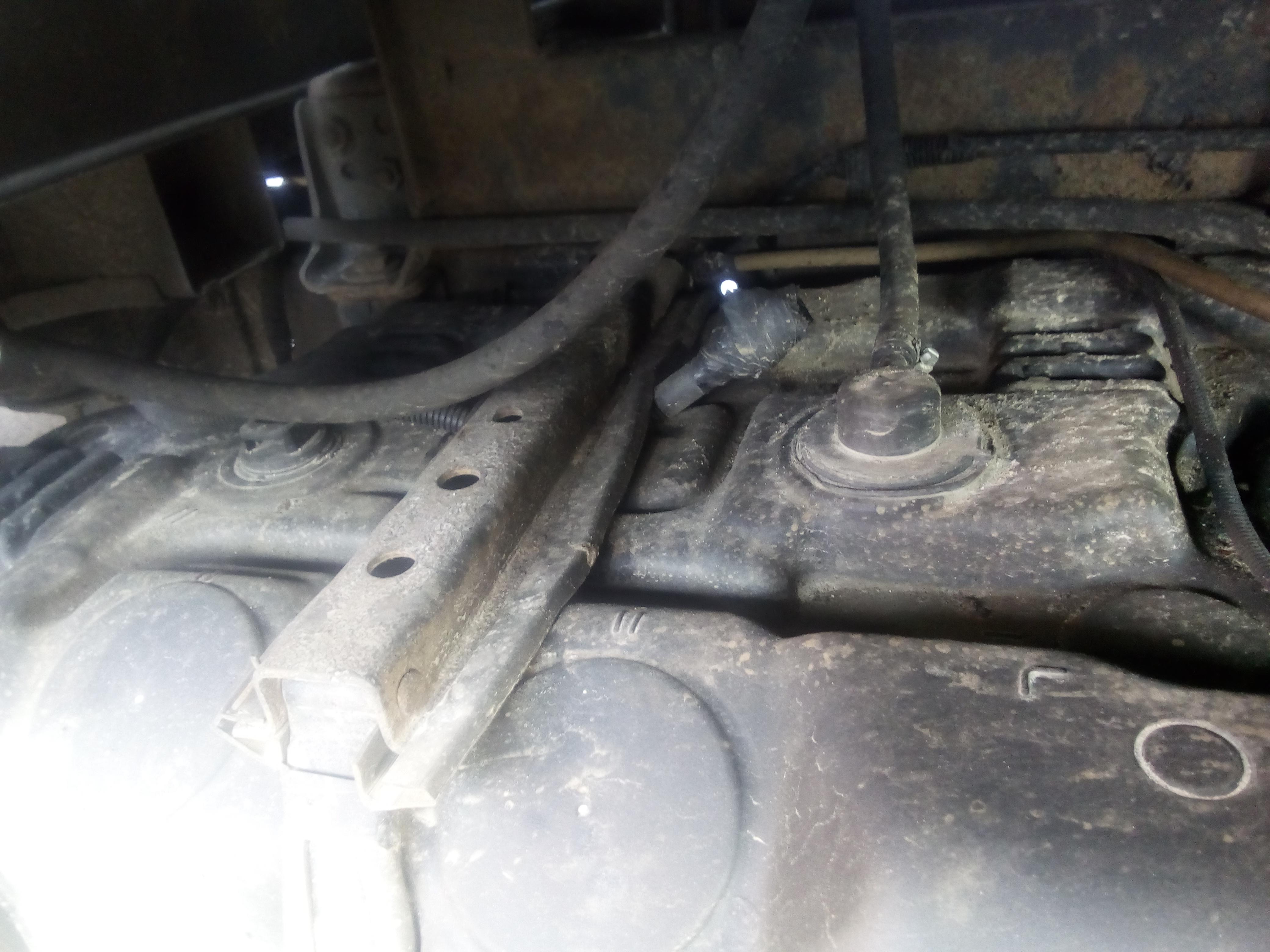

Какой ДУТ ставили? И на какую площадку - можно поточнее?

вот место

У Италона достаточно небольшое отверстие для установки. , это же полезно, в данном случае большой плюс)
Не ставил на такой бак, заборник стоит в центре, он же не все с бака выбирает? , я к тому, что на дне есть не снимаемый остаток, который там болтается постоянно? ну и пусть болтается.
Просто мысль, может измерительную трубку согнуть аккуратно небольшим радиусом? и стараться поставить максимально по центру?
Измерительную трубку гнул, проблем по измерению не видел.:)

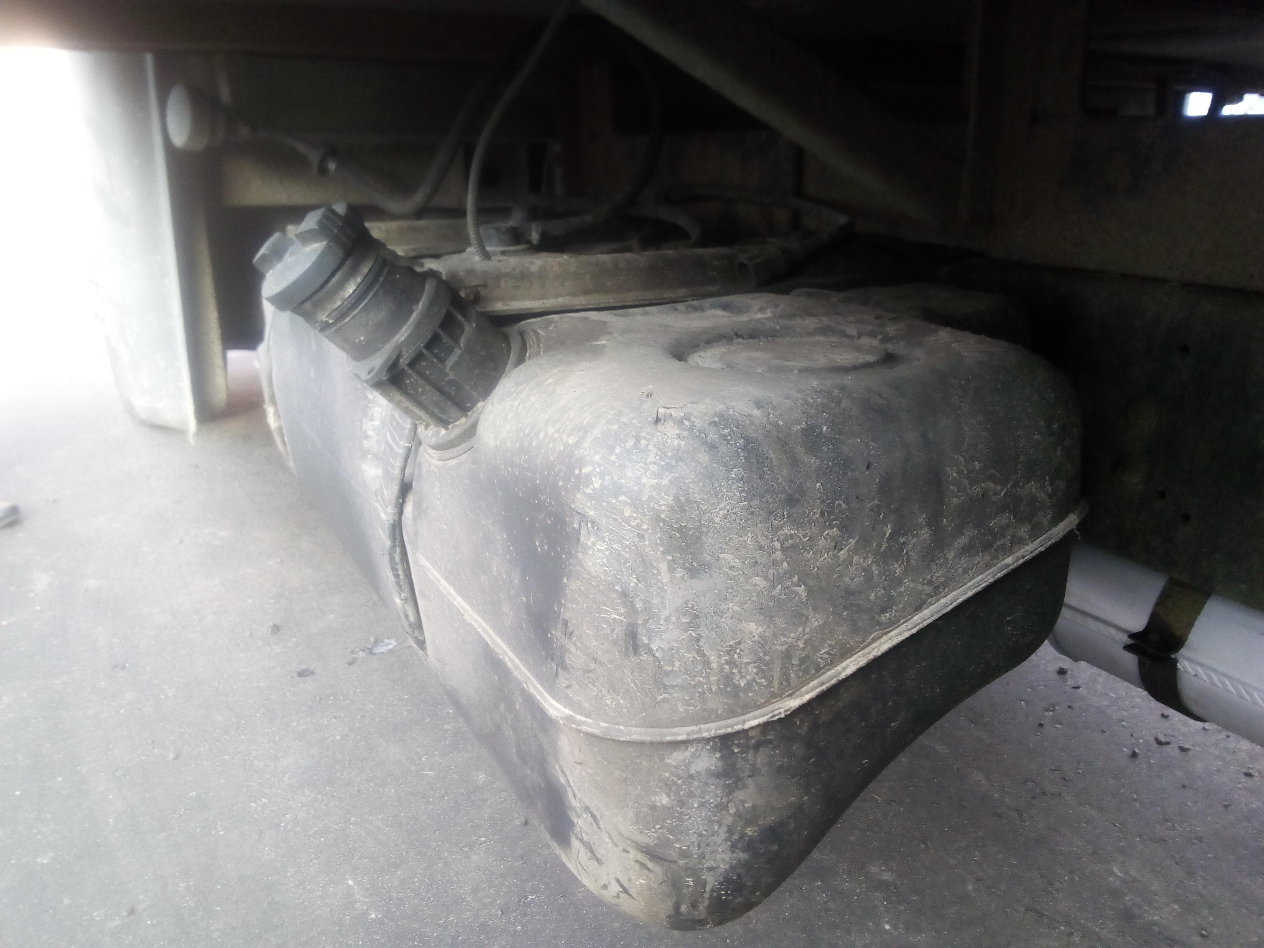

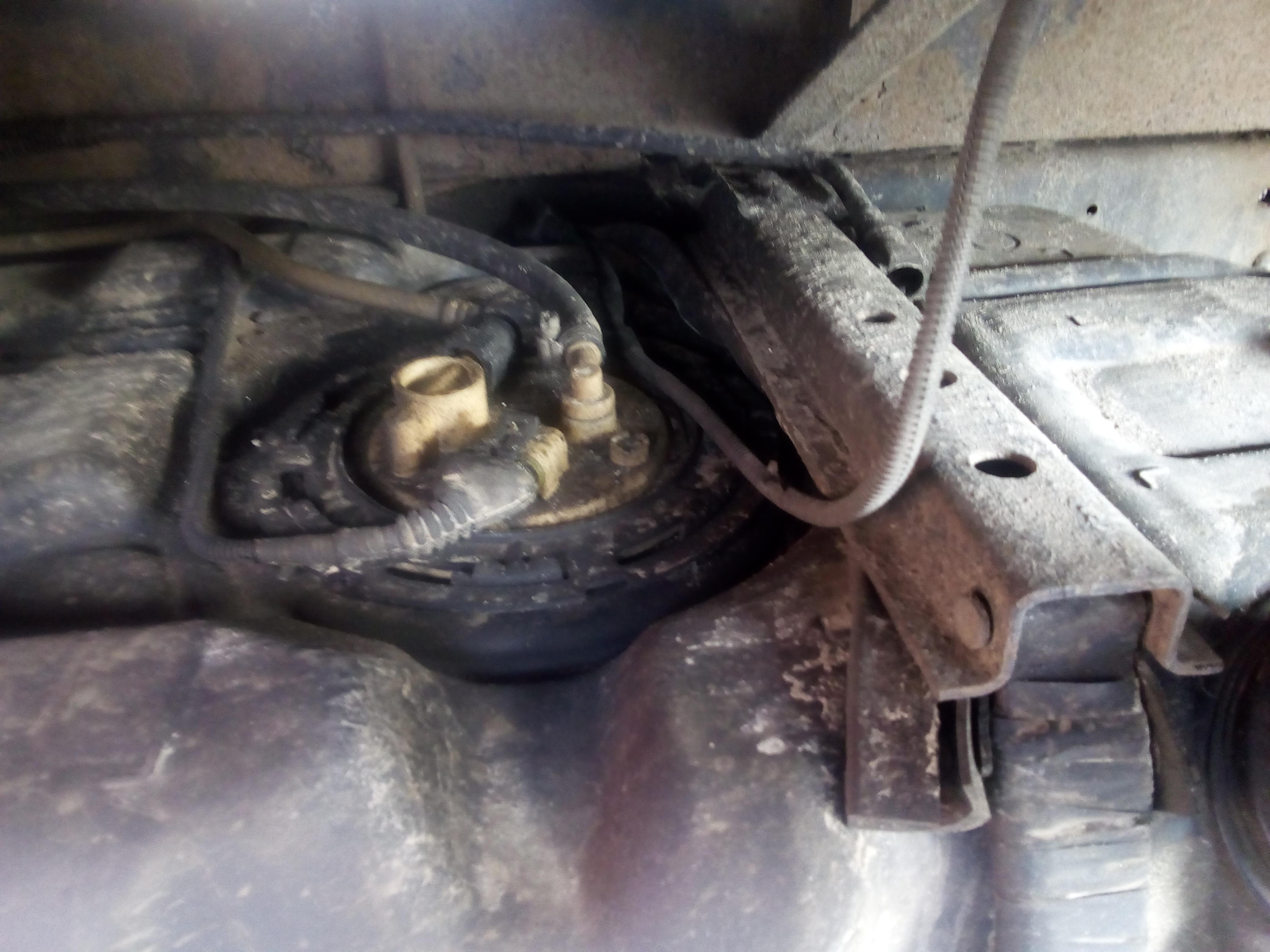

Мы вот так ставили, но сапуна не .было, газель фермер двухкабинник

Не забудьте уменьшить дискретность, поменяв максимальное значение параметра с 4096 на 1023. Для коротких или сильно обрезанных датчиков рекомендуется уменьшать дискретность, а у вас бак не глубокий

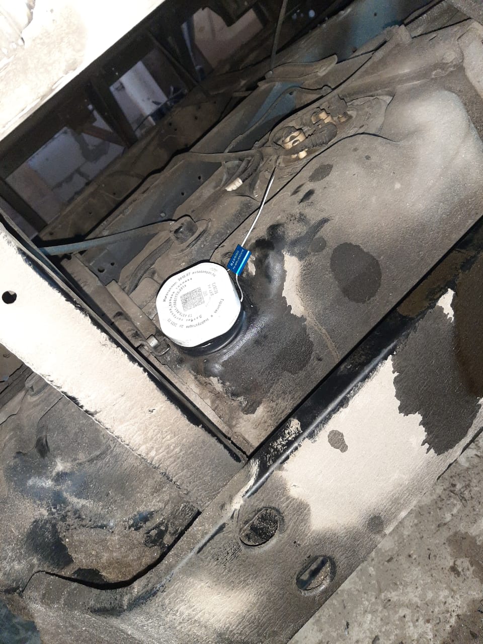

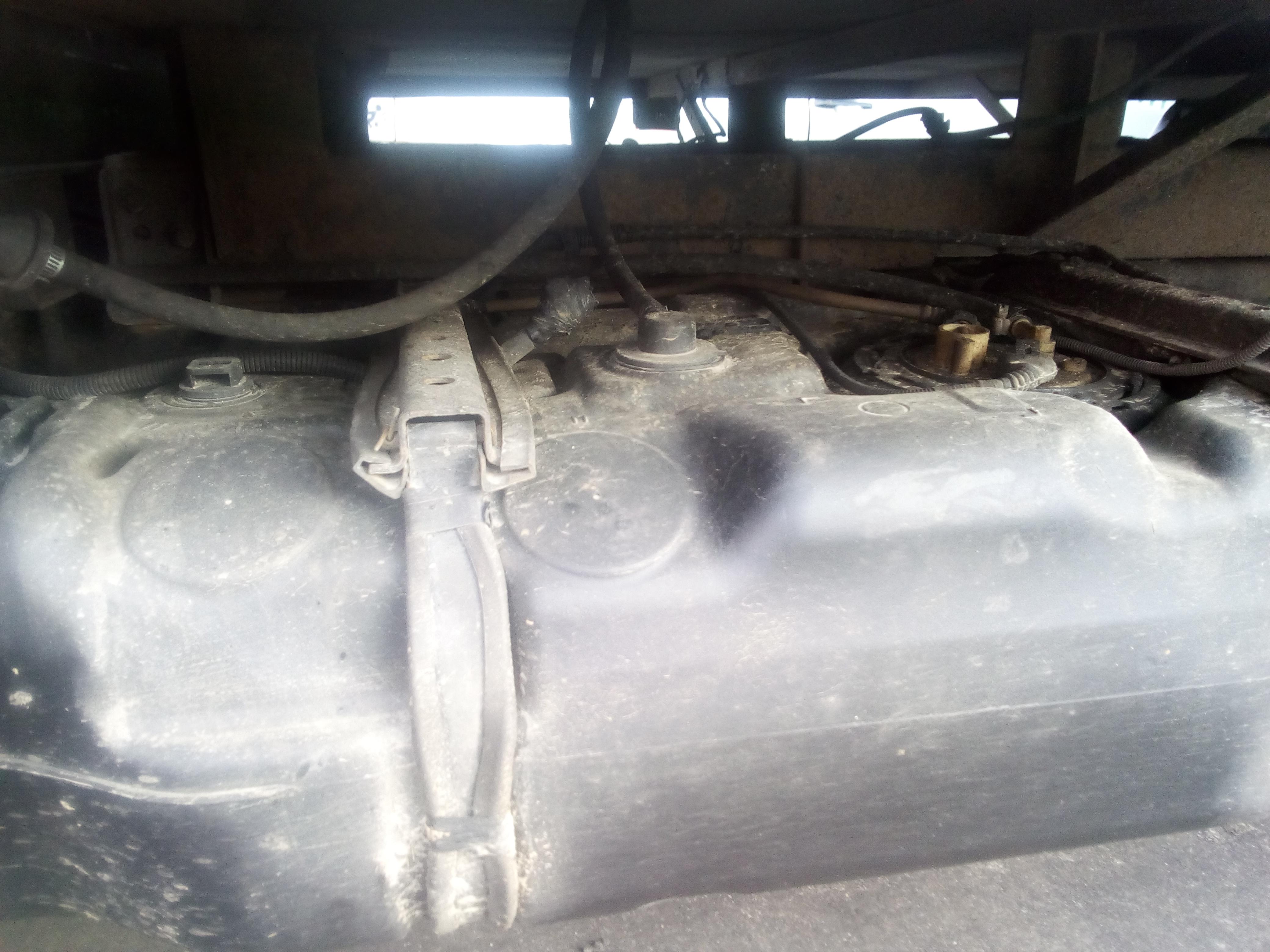

Установили ТД 500, работает нормально.

Ставили ДУТ Italon на несколько фургонов одного требовательного заказчика. Один ДУТ не устроил, 2 ДУТа справляются хорошо, правда колхозили с креплением заднего хомута, но теперь уже отработано. Сапун не трогали.

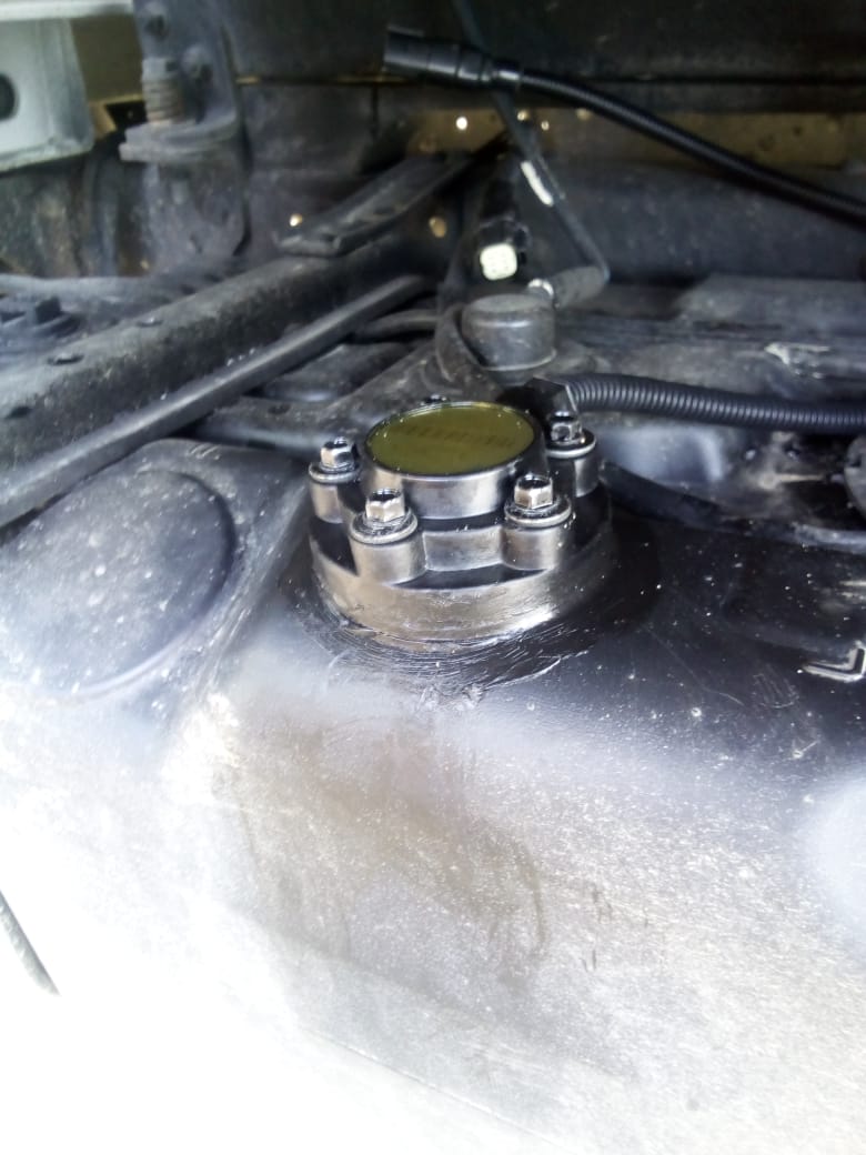

Спасибо! Установили немного по другому, но длина такая же получилась

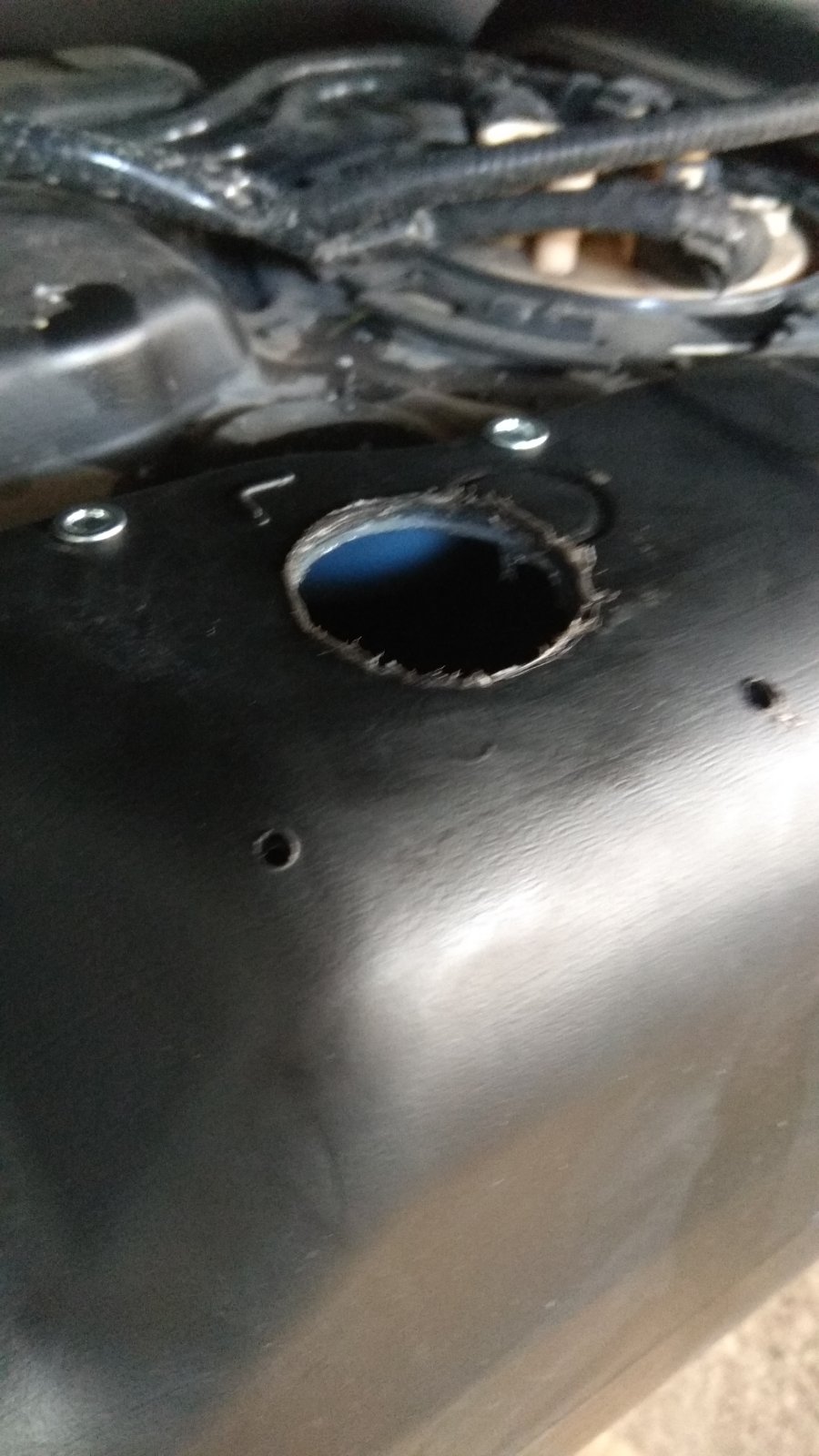

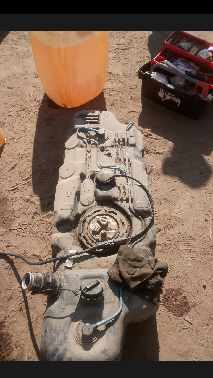

приветствую! а не в курсе как снять заглушку на таком баке?? думаю вместо этой заглушки поставить дут!

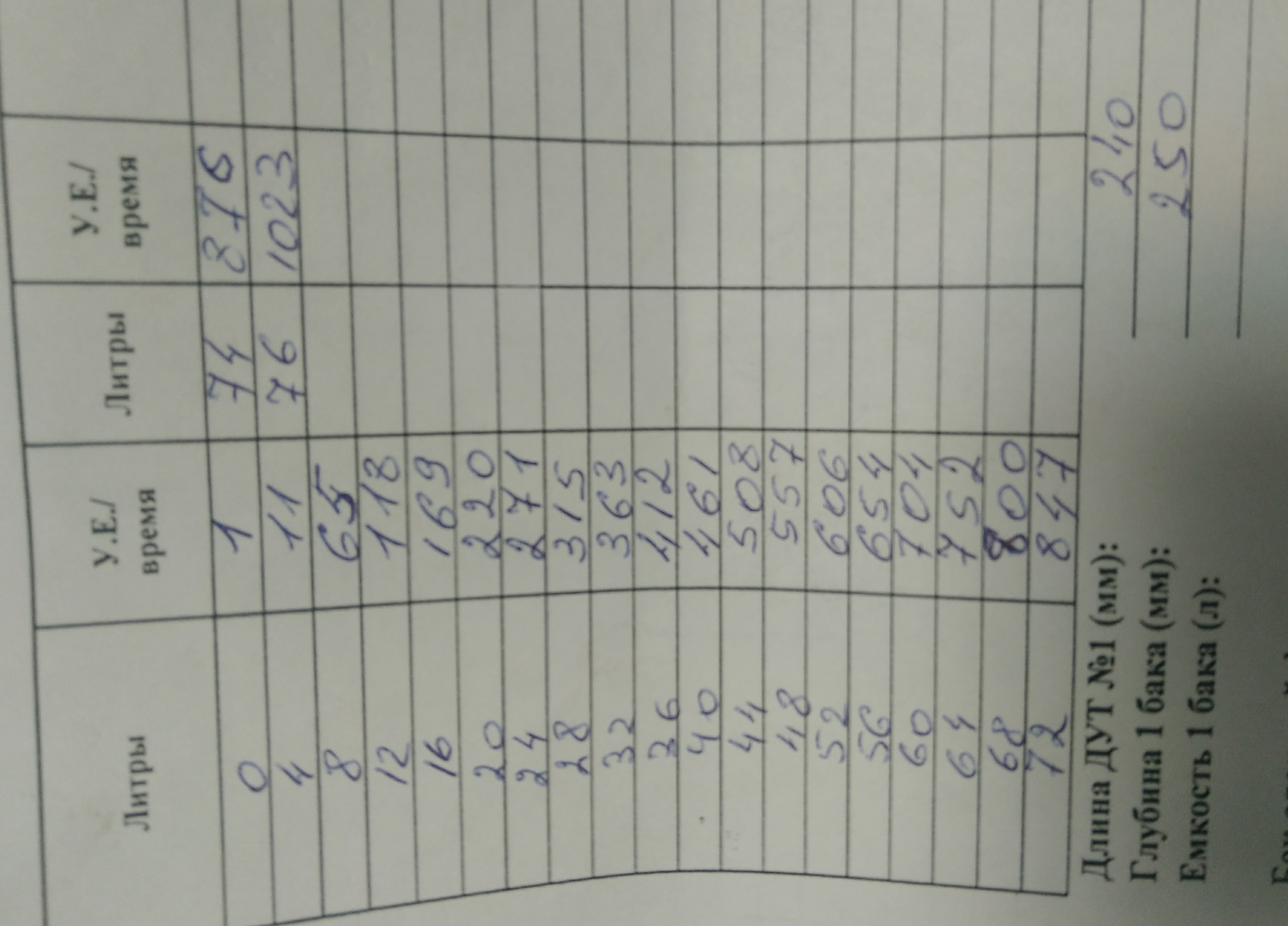

здраствуйте,аккуратно подрезали ножом,и выровняли площадку,саморезы ильпользовали как от эскорта(длинные),вот кому надо тарировка,дут от 0-1023

Вы про вот эту имеете ввиду? я хочу поставить датчик вместо этой заглушки ( думал мб откручивается она как то)

Вот вариант рабочий)) Мертвой зоны нет.

лучше справа срезать сапун и туда поставить,как раз центр бака

Она впаяна, только срезать...ну можно горелкой погреть чтоб проще врезался пластик...
