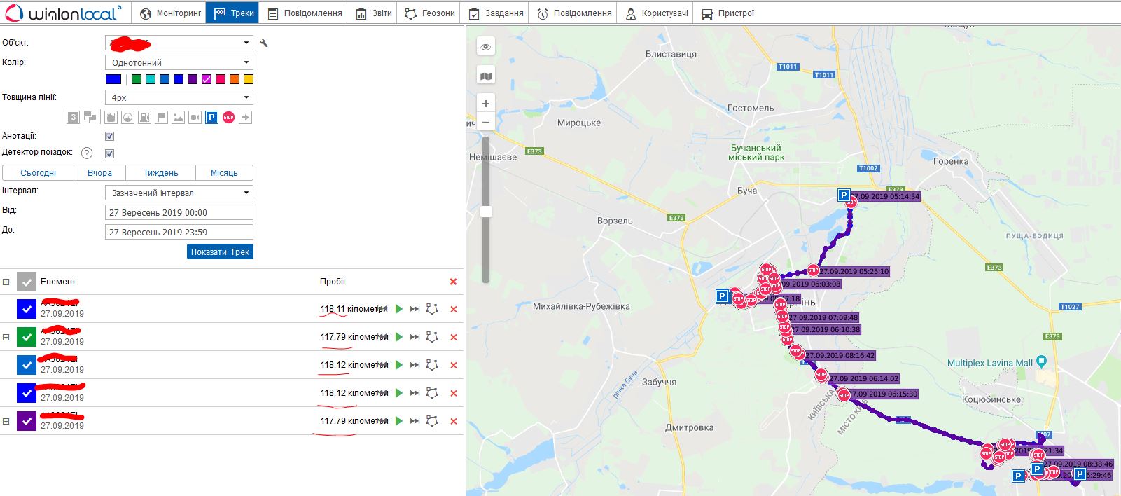

Добрый день, объясните пожалуйста почему при запросе информации через закладку треки одной и той же машины выводится разная информация при включённых галочках аннотация и детектор поездок.
Фото я привел:

Re: Не точности при выводе информации в закладке треки.
https://docs.wialon.com/ru/local/1904/u … cks/params
Все подробно описано, но если лень читать smile
Тогда коротко: если включена опция детектор поездок то пробег в треках считаеться только по поездкам.
Все зависит от того как у Вас настроено детектор поездок.
Лучше отключить эту функцию! smile
22polyak, последнее утверждение очень смелое smile
Если много невалидных(некорректных) координат, например при hdop более 0.99999, то при отключении данной опции пробег(расчитанный в треке) будит отличиться от фактического. В совсем запущенном случаи он будит больше на 1000%. Я встречал 30% и 100% в период апреля smile
