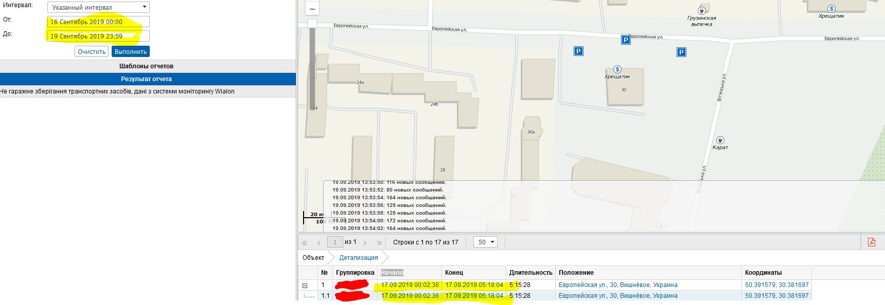

Вот есть у меня пример приведу, когда делаю с помощью трека по показывает правильно.
А когда отчёт, то только один период почему?

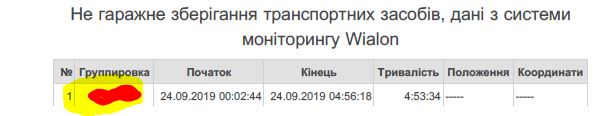

1.    Сделал я отчёт по стоянке в период сегодня с 00:00 до 04:00.
Как сделать отчёт, что автобус не ночевал на базе

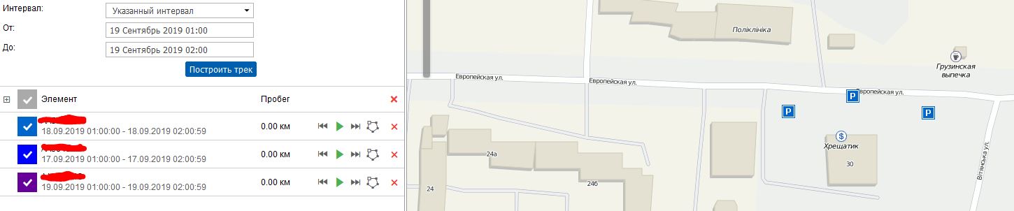

2.    А вот результат если берёшь данные по треку.
Что не так?

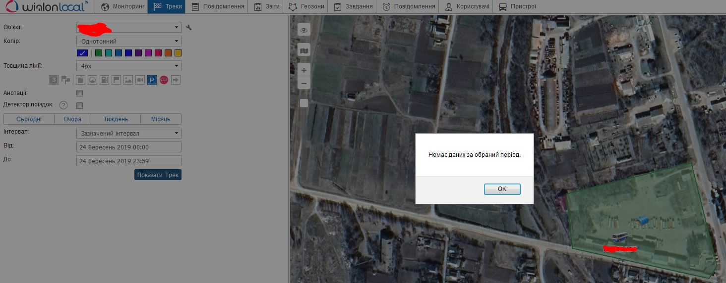

Вот ещё пример:
