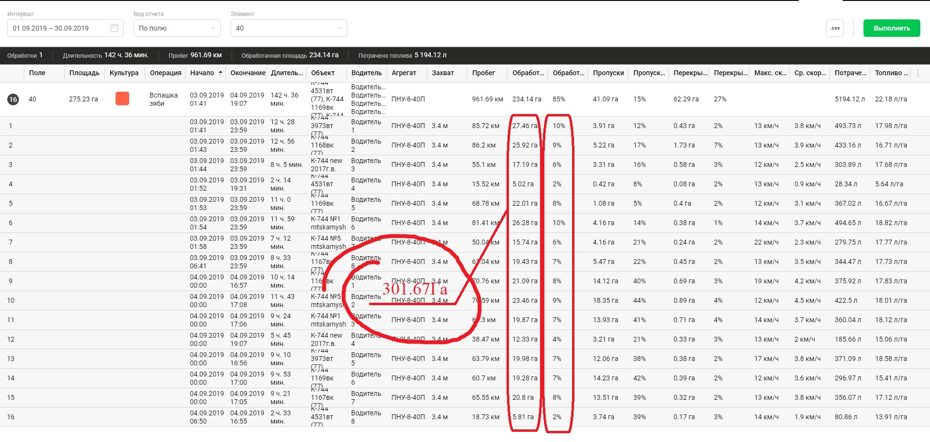

Добрый день! Вопрос в седующем: У меня составная обработка 4 агрегата в одном поле 44,7 га, судя по треку  в виалоне посеяно все поле 99,5%. Но отчет по полю дает следующую информацию: посеяно всего  39,81 га, в том числе идет по агрегатам и сумма выработки 4-х агрегатов составляет 53 га?
Post's attachments

p.nat.v А можно скриншот составной обработки на карте. (из hecterra)

На ваших скриншотах не ясно, где границы поля. Можете прислать скриншот именно поля без всяких треков?

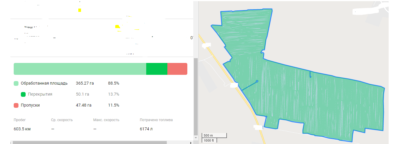

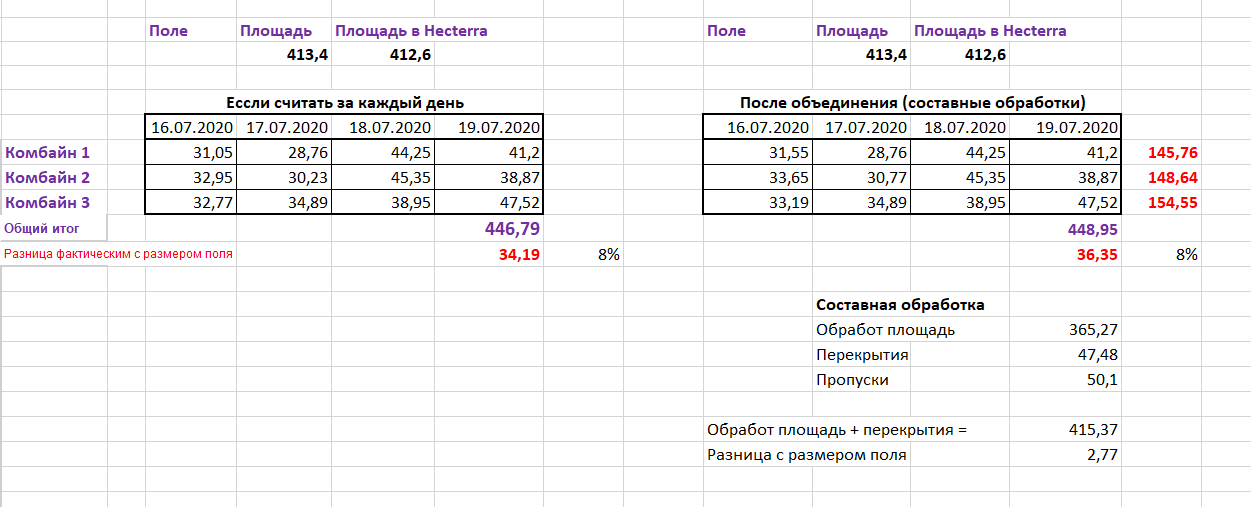

Добрый день!
Полностью соглашусь с Beifus, зарпата механизаторам часто бывает за объем выполненых Га.
Из даной ситуации вижу следующую картину:
Пример
Есть 3 комбайна, которые убирают поле 4 дня размером 412,6 Га.
После составной обработки:
Сума уборки всех комбайнов:  448,95Га
Составная "умная" сума:          365,27
Перекрытия:                               47,48
Пропуски:                                    50,1
По идее (и моей логике) должно быть (Составная "умная" сума) + (Пропуски) = (размер поля)
тоесть,
365,27 + 50,1 =415,37.
415,37 - 412,6 = 2,77.
Откуда-то взялось 2,77Га. Логика подсчета работает по другому?
Как я вижу решение проблемы на предприятии, если не брать в внимание улучшение показаний GPS, увеличение ширины агрегата при обработке и.т.д....
Хоть метод "черный" и не совсем правильный, но все же:
1) Если площадь "умной" сумы составных обработак превышает размер поля, то снять с каждой техники Га пропорционально общему объему в разрезе каждого дня
2) Если площадь "умной" сумы составных обработак меньше размера поля,то  добавить из пропусков каждой техники и в конце пропорционально распределить или добавить избыточные/недостающие Га
Пока писал даный пост, задумался, а стоит ли вообще доробатывать пересчет? Можно стянуть в 1С, к примеру, посчитанные Га по полю, а потом управлять цифрами, перекрытиями, пропускими... Главное, что есть опора на Hecterra))

У вас пропуски 47,48, а перекрытия 50,1, а не наоборот. Так что все врно: умная обработанная площадь + пропуски = площадь поля.
Да, не досмотрел. Тогда все почти сходится. Исправлять не стану
