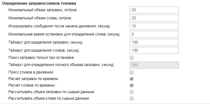

Что именно нужно настроить, прилагаю скрины настроек авто

Снять галки в топливе  "по времени". И ниже, в ДУТах.
И минимальную скорость я бы поднял.

Снял все галки, минимальную скорость поднял до 5 км, но оставил галку степень фильтрации и установил значение 8. Использую 112 параметр (сырые данные с ДУТ). Понаблюдаем.
