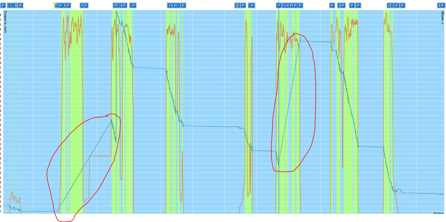

Господа подскажите, чем можно объяснить такое поведение ДУТ при заправках ?
Дут цифра омником, терминал Галилео
К заправкам не привязывайте скорее всего совпадение , просто нет данных от дут(плохой контакт , неисправность дут)
Неисправность датчика маловероятна. Наверняка дело в проводке датчика или в контакте фишек.
Это банальное отсутствие сигнала от ДУТ на интервале, поэтому точки соединены прямой линией.
А вот почему нет данных - надо смотреть. От поломки до вмешательства.
Либо критерий валидации датчика не выполняется, если он есть.
С заправками никакой связи, выше написали. Просто где-то на этом интервале есть заправки, поэтому уровень справа выше, чем слева.
Господа подскажите, чем можно объяснить такое поведение ДУТ?
Комментарий SanderAMC кажется наиболее верным, с точки зрения ПО. Без дополнительной проверки сообщений мы не сможем подсказать вам больше.
Вы можете прислать имя объекта и дату/время события (а также url, login и password, если речь про Local) на support@gurtam.com для более детального изучения вопроса.
