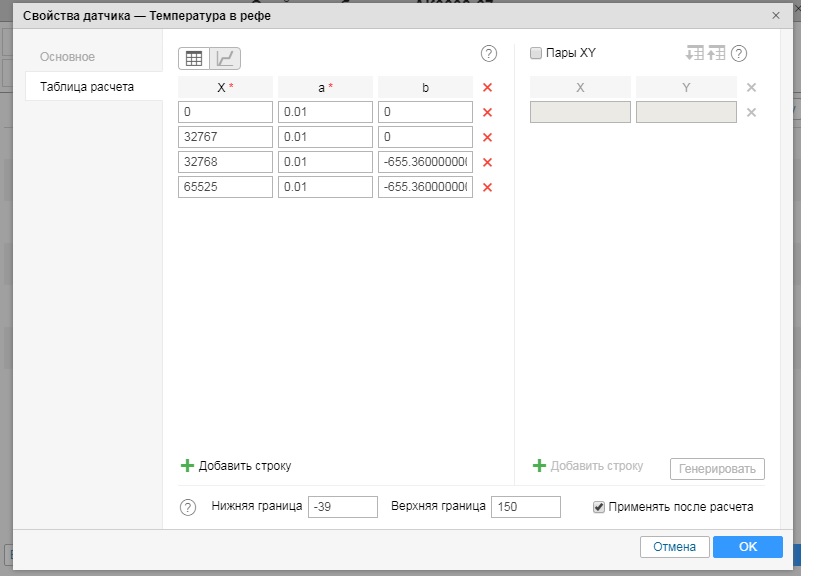

Опыт эксплуатации АДМ 31 такой:
1) открывание дверей реализовал через параметр освещенности , довольно чувствительный... работает даже при слабом отблесковом освещении ночью.
2) 3 рефа c подменными тягачами, датчики в каждом прописаны в каждом из работающих с ними в паре 007BLE. Получается что при замене рефа, датчик автоматически цепляется к прибору.
3) Затыка была с отрицательными температурами (производитель не упомянул об особенностях настройки). Помогла его же тех поддержка. Фишка такая , что при перевалке через ноль вниз, транслируется лажа полная. Решается поднастройкой, табличкой в Виалоне:
Где-то в инструкции или на сайте оборудования производитель об этом написал?? Или, что теперь каждому , кто купил надо прежде звонить в техподдержку и спрашивать как настраивать отрицательные показания?
