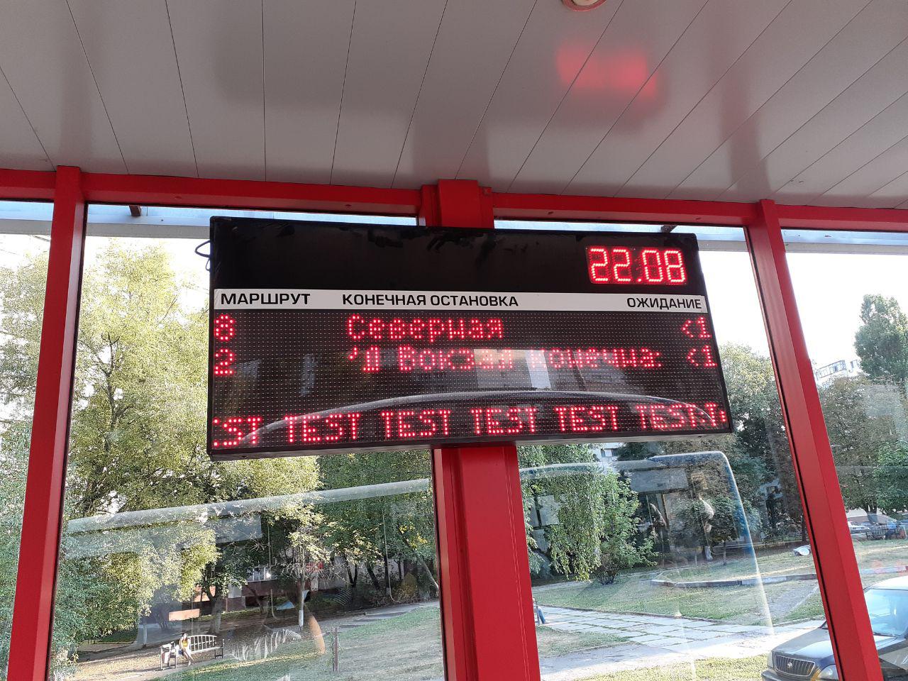

Сходу не получилось запустить табло остановочное.
Разобрался и настроил табло ITLINE.
И так схема взаимодействия выглядит следующим образом.
Чтобы табло работало, ему нужно передать информацию в строчку о текущем времени, номере маршрута, наименовании конечной этого маршрута, времени прибытия. Далее идёт спецсимвол S - указывающий скорость бегущей строки на табло и далее текст самой бегущей строки.
Пример :
t="23/08/2019 14:13:31" n="8;Северная;<1" n="2;Ж/Д Вокзал конечная;<1" s=4,"Табло работает в тестовом режиме"

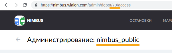

Заходим в Nimbus в раздел АДМИНИСТРИРОВАНИЕ и нажимаем на ЭКСПОРТ В GTFS. Сформированный файл можно открыть архиватором (к пример WINRAR) и увидеть там файлы, которые открываются стандартным блокнотом.
ID остановки – файл stops – первые цифры до запятой (найти остановку на которой установлено будет табло)
ID депо – файл agency – цифры перед запятой до названия Вашего депо.
Token вашего NIMBUS – Зайти в NIMBUS – в раздел ключи API. Создать ключ API с полными правами. Сохранить и нажать на кнопку КОПИРОВАТЬ В БУФЕР ОБМЕНА рядом со значком удалить. Пример ключа: Token b1ddfd54f6644a9c93ae2b9a5cafc1.

Последние 5 цифр это ID Вашей остановки. А сайт конечно Ваш а не рога и копыта ))) В ответ должны получить результат, как в начале этого поста или описание ошибки.
Если строчка получена, верно, то можно настраивать табло.
В настройках табло указываете настройки Вашей сим карты и:
Сервер/порт: rogaikopita.ru (ваш сайт) порт 80
Страница на сервере:tablo.php
Хост (опционально): rogaikopita.ru (ваш сайт)
Идентификатор: 26824 (ID вашей остановки)
Период опроса, с: 30 (1 раз в 30 секунд обновлять данные на табло в среднем 100-150 Мб в месяц)
