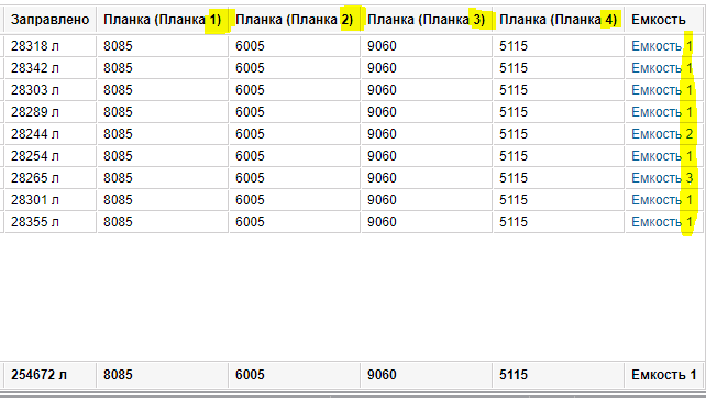

Excel даже не рассматриваю, нужен готовый отчет на почту, в котором виден результат: есть расхождения или нет.
По-другому пробую сделать.
Групповой отчет Заправки, в нем из-за отсутствия произвольного датчика (кстати, почему его здесь нет?) применил Счетчик в качестве "нормы" заправки.
Проблема в том, что в графе Итого, значение этого Счетчика не суммируется, и разница между заправлено и нормой получается неадекватной. При этом суммарное значение разницы подсчитывается не как сумма, а как разница между итоговыми значениями Заправлено и Счетчик. В целом общей логики нет, где-то итого - это сумма, где-то итого - это не сумма по колонке. Отсюда результат нелогичный. Итогового расхождения за месяц не посмотришь. Подумайте, как это можно исправить.
В групповые отчеты не добавляли возможность вывода значений произвольных датчиков по следующей причине: у объекта может быть несколько произвольных датчиков, каждый со своим именем. Даже если в группе 5-10 объектов, то количество столбцов с их значениями будет большим, что существенно усложнит работу с таблицей и анализ данных в ней. К тому же, непонятно, что именно выводить для объектов, у которых нет соответствующих датчиков (получится, что в таблице будет очень много пустоты или прочерков), а гарантии, что в группе для всех объектов будут заведены произвольные датчики с одинаковыми именами, нет.
Значения в столбце "Счетчик" действительно не суммируются для таблицы "Заправки" как для отчета по объекту, так и для отчета по группе. Это связано с тем, что в этой таблице фиксируются показания датчика счетчика перед заправкой (это не значение на интервале заправки). Соответственно, калькулировать эти значения нет никакой необходимости, т.к. они будут показывать некорректное значение.
Если вы добавляете конфигурируемый столбец, то в строке "Итого" работает такая же формула. Если у вас в столбце задана формула 'Заправлено-Счетчик', то, соответственно, и в итоговой строке значение будет рассчитано по веденной формуле, т.е. формула протягивается по столбцу.
Логика в строке "Итого" действительно разная, но она не может быть унифицирована. Это не суммирующая строка, а результирующая по какому-то критерию (например, может быть выведено максимальное, начальное значения на каком-то интервале, сумма и др., для конфигурируемых столбцов - значение по формуле, указанной в ней).
