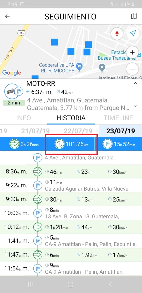

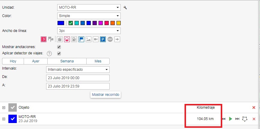

Hola a todos... hemos estado "peleando" desde hace mucho tiempo con las diferencias de kilometrajes en la plataforma y no encontramos la forma óptima de configurar que coincidan el app celular con Wialon Hosting.  Tenemos configurado el sensor de kilometraje en los equipos utilizando  la opción default "GPS" y siempre vemos diferencias, adjunto 2 imágenes para que vean lo que digo.
Cómo pueden ver en el app celular tenenmos 101.76 km y en Wialon Hosting tenemos 104.05 km.
Porqué se da esta diferencia? Cómo hacemos para que sean exactamente iguales?
Esto nos genera problemas de credibilidad, porque nuestros clientes ven diferencias y luego piensan y dicen que la información no es confiable, por ende eso nos crea conflicto.
Gracias por sus comentarios y sugerencias.  Saludos...

en la App muestra el kilometraje (ajustado) debes aplicar ese mismo valor en los informes y en recorridos
también sucede con la hora de último reporte y la hora de la última ubicación reportada, son diferentes en APP y WEB

La app muestra el kilometraje en viajes y en recorrido tú ejecutaste simple, el cual muestra el kilometraje total.
