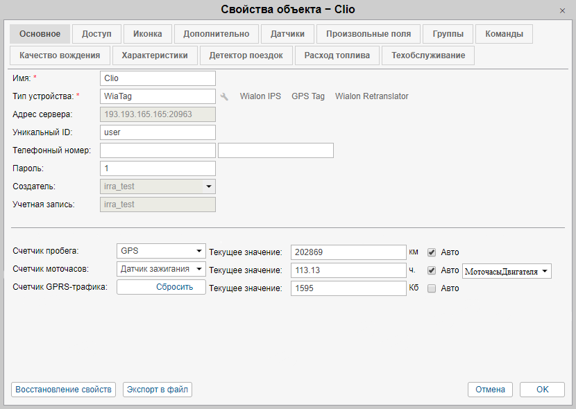

Подумал может сделать контроль хотя бы одного агрегата по датчику относительных моточасов, но получается мануал противоречит сам себе:
https://docs.wialon.com/ru/hosting/cms/ … motochasov
Цитирую: Не забудьте указать в настройках объекта, что расчет моточасов будет производиться по датчику относительных моточасов (вкладка «Основное»).
https://docs.wialon.com/ru/hosting/cms/units/counters
Цитирую: Если датчику (в том числе и датчику-валидатору) требуется параметр из предыдущего сообщения, то он не может быть использован в качестве метода подсчета моточасов.
Блин даже через костыли не получается сделать.
Нужно предоставить пользователю выбор по какому датчику считать моточасы иначе это полная ж...а. (Скрин То что нужно сейчас.png)
Алексей, добрый день.
Не совсем противоречие, просто не совсем полная информация (добавим пояснения):
такой датчик моточасов с параметрами # (значения предыдущего сообщения) работает в отчетах. Поэтому вполне может использоваться.
Но для онлайн контроля (счетчики, уведомления) на лету, к сожалению, пока нет возможности учитывать # - значение из предыдущего сообщения. Т.к нужно еще одно дополнительное сообщение для расчета, которого в онлайн режиме нет, только запросив отчет, мы можем получить весь массив сообщений за нужный интервал, и на нем рассчитать моточасы с учетом параметров из предыдущих сообщений.

chdi Может тогда в ближайшем обновлении сделать, что бы можно было выбирать датчик по которому будет начисляться счетчик.
Так как есть на данный момент большие грабли для использования Fleetrun.
По идее это не так должно быть сложно, просто интегратору или клиенту предоставляется выбор по какому датчику считается счетчик моточасов.
Любо эту галочку сделать в самом датчике, а не во вкладке основное.
