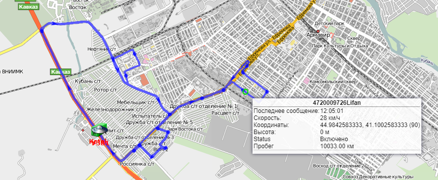

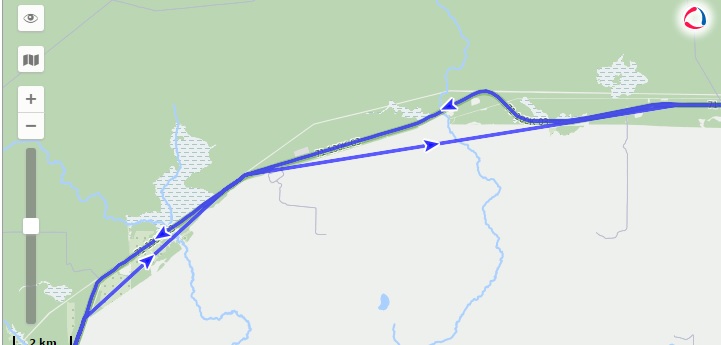

14
LK720 GPS Tracker Реле
Re: LK720 GPS Tracker Реле
akkros wrote:
Не знаю кто как ставит, а у меня всё в норме.
Перелётов траектории нет? Может, ездят по какому-то удачному маршруту?
  • LK720 GPS Tracker Реле

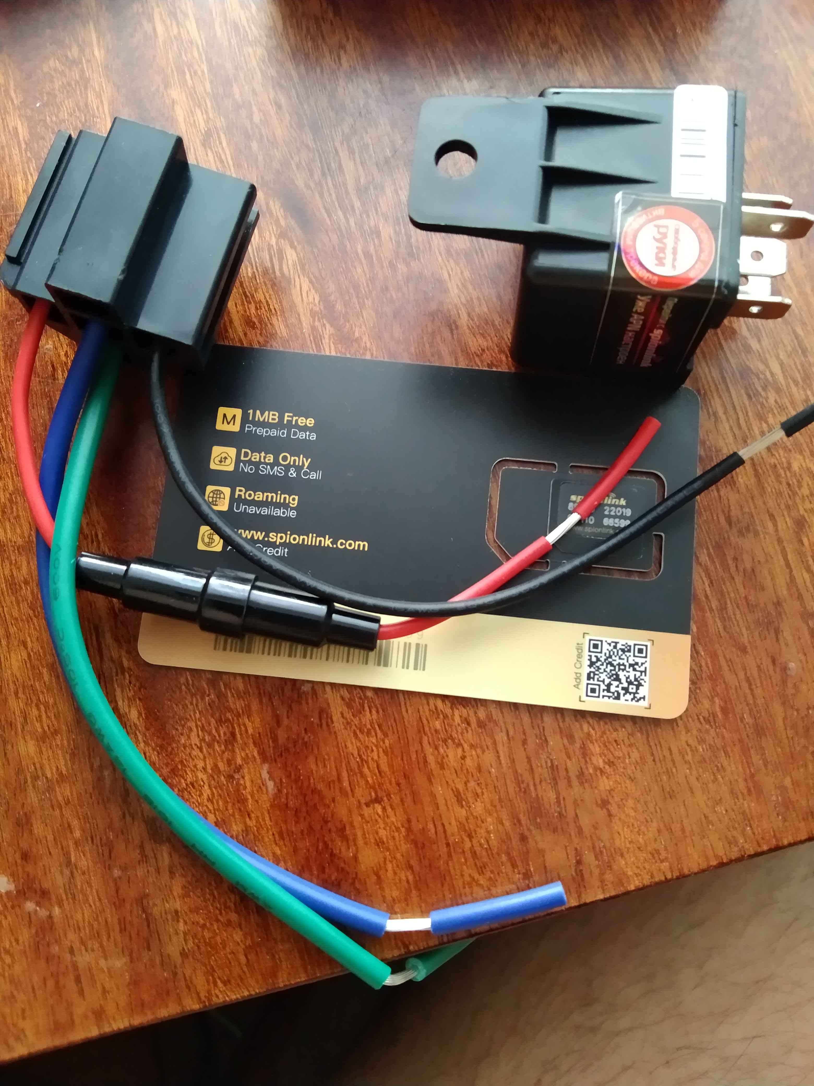

Помогите кто в силах! купил из Китая gps-трекер MV720, установил как они и просили Yuntrack, машину видит, а вот как сделать чтобы он с моим мобильником согласовался? И всё на не понятном английском. Вычитал что можно его настроить на Micodus, там на русском, но вношу номер с релюшки, пишет что такая не существует. Как быть?

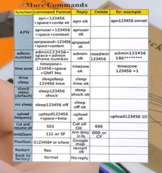

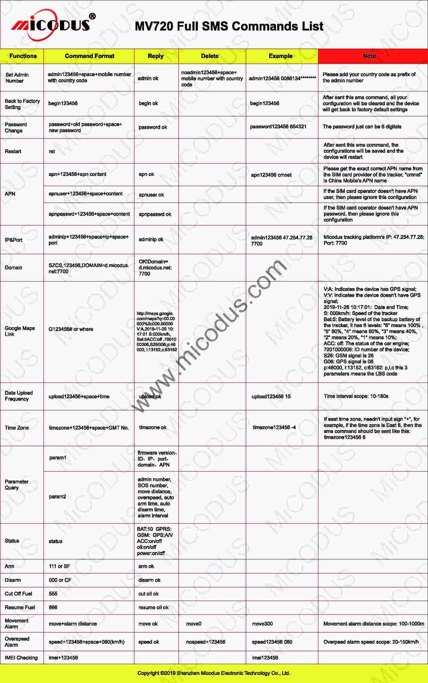

Алексей, будте так любезны, команды на смену адреса под виалон, если не трудно. В мануалке не нашел. Там только про APN. Каков тип прибора в Виалоне? Забавно, в комплекте идет сим карта , так там тариф передачи данных предоплачен в размере 11,9 зеленых денег, пишут что на месяц.
Вот нашел полный список команд в том числе и на замену IP
