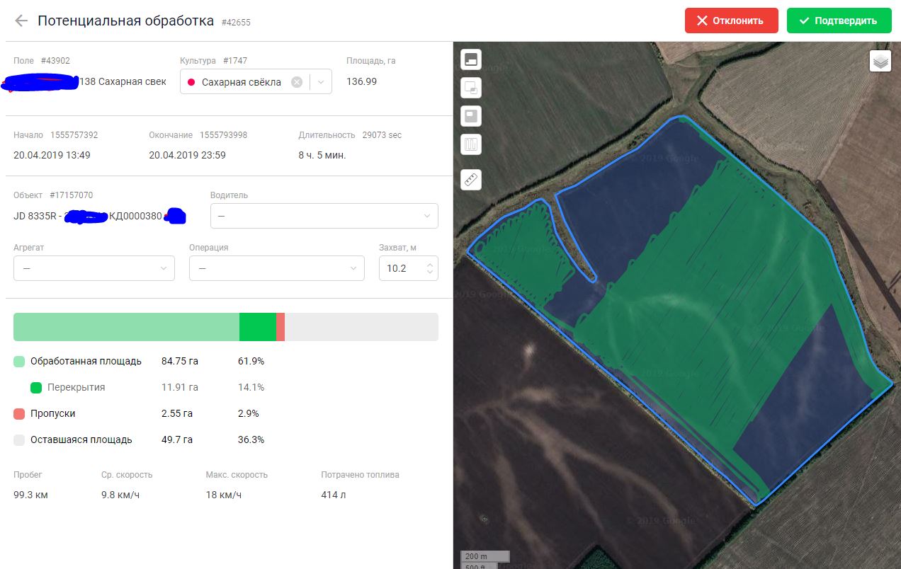

Вот реальный пример:
смены у нас идут с 7 до 19 и с 19 до 7. т.е. одна смена днем, одна ночью с переходом через сутки. Текущий расчет площади в гектерре не дает возможности посчитать не дневную смену не ночную. а только кашу из них.
На следующее утро он доделал еще 20 Га на этом поле. Сколько в какую смену было сделано совершенно не понятно. Не понимаю, почему нельзя сделать произвольный интервал, например не более суток?

Вот еще, тут вообще 3 смены в 1 обработке!
Хотел посадить диспетчеров считать площади, а ничего не получается. даже базовые вещи они делать не могут, потому что надо учитывать выработку на конкретных механизаторов. А тут 00-07:00 - дорабатывал ночную смену механизатор1, 07-19 работал полную смену механизатор2, 19-23:59 начал свою ночную смену третий механизатор.

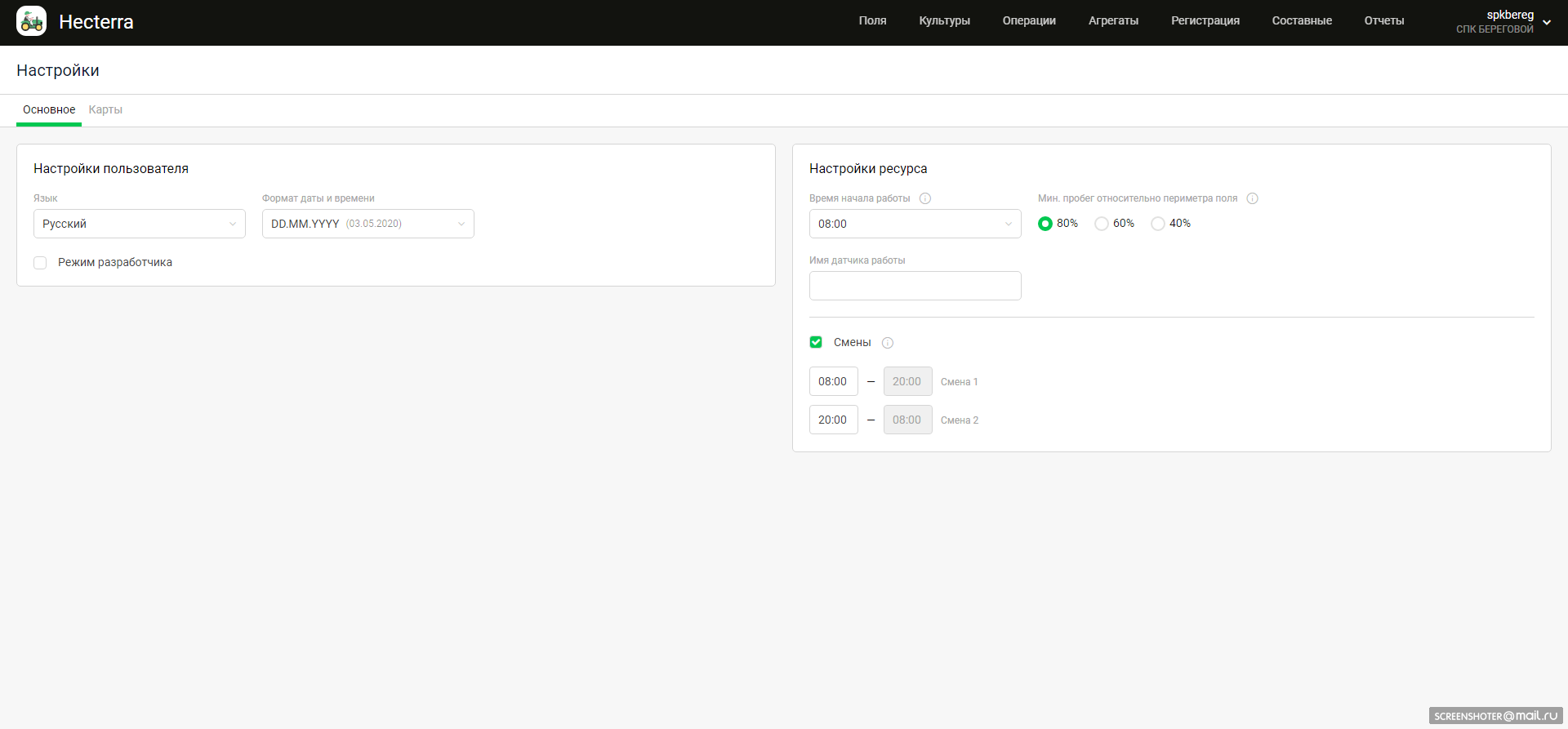

Теперь в Hecterra можно выполнять отчеты по сменам.
Смены задаются в настройках. Их может быть две.
Если смены заданы, то в отчетах можно выбрать, за какую смену показать обработки (первую\вторую\все).
Если в настройках смены не заданы, то такого выбора в отчетах нет.
Смены действую только на отчеты и не действуют на поиск кандидатов.

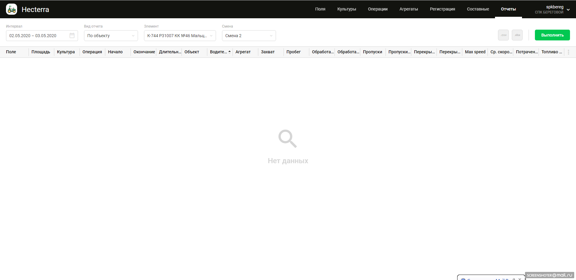

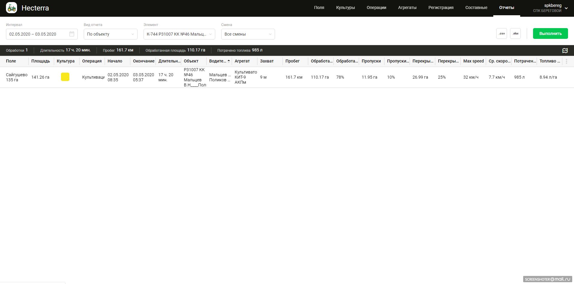

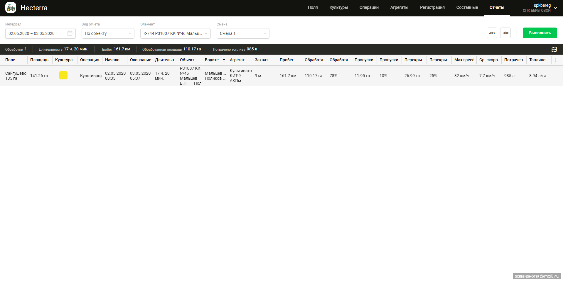

Здравствуйте,подскажите пожалуйста,как сделать чтобы в отчёте программа выдавала обработку за 2-ю смену.Выдаёт полностью за сутки обработку,с 8 утра до 8 утра следующих суток.Если выбираю смена 1,тоже самое выдаёт,если выбираю смена 2-выполнить отчёт,то пусто,ничего не найдено.
Или может быть надо снимать и закреплять другого водителя в Wialon,в 20:00 вечера.И так каждый раз делать...?

ivan.ivanko vladimir.14.92
В ваших случаях необходимо использовать назначения водителей в виалоне.
Когда обработка уже зарегистрирована, то она в базе такая какая есть.
Чтобы пересчитать обработку, необходимо удалить ее, внести изменения (например, назначить водителей или прицепы), и затем найти заново и заново зарегистрировать с новыми данными.
