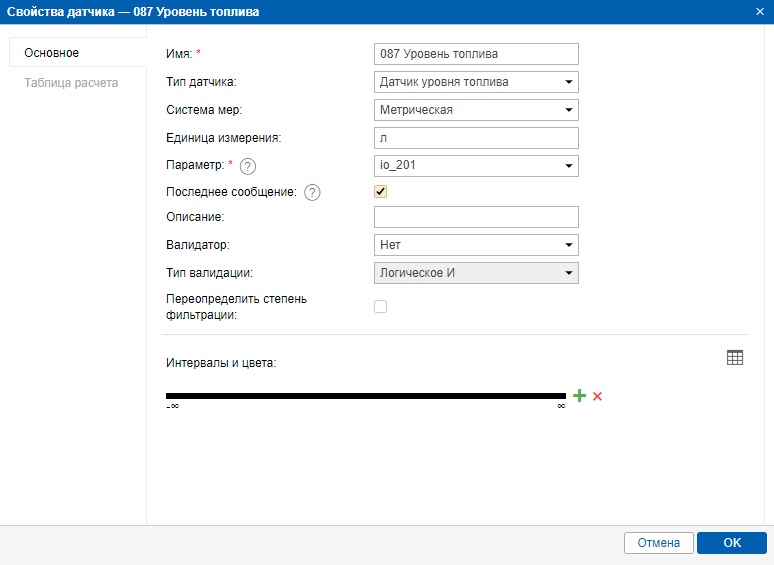

Привет всем, есть такая проблема: установил дут, настроил датчик, создал график уровня топлива, но в графике значения берутся не с датчика а с потолка (так и не понял откуда именно), при этом с датчик показывает верный уровень. Подскажите как подправить отчет. скрины приложил

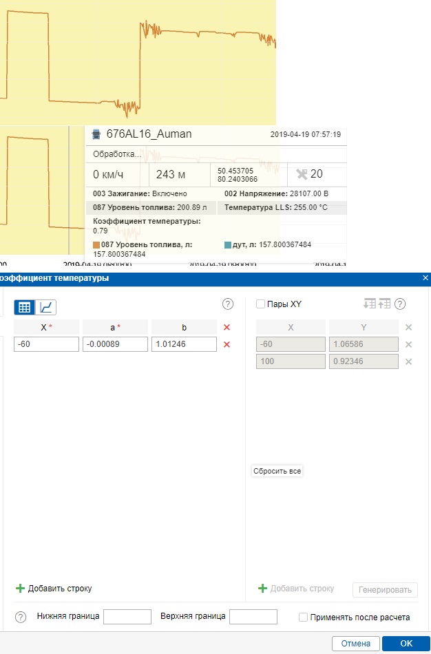

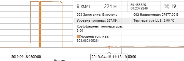

Немного продвинулся вперед.
на скрине данные во время провала, видно что с самого датчика  приходит значение 200 литров, но на графике 157, видимо это связанно со значением температуры lls в 255 градусов, а в момент нормального графика 0 - 2 градуса. с чем может быть связанно такое изменение температуры?
если что это связка teltonika fmb125 и ruptela fls pro

У вас явно путаница с датчиками. На скрине их 3, и все "топливо". Выложите настройки датчиков и их тарировки.
Либо что-то с валидацией не в порядке.
