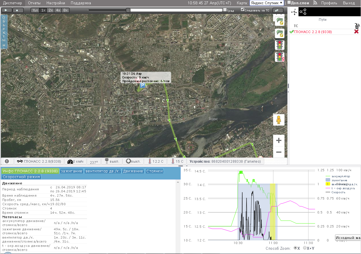

Вот альтернативная реальность, возможности которой было-бы очень качественным рывком для развития Виалон.
Изображение 1 - раздел построения трека, строим общий трек. Как видим, нет никаких ограничений в количестве линий графика нет, параллельно есть сопутствующая информация и временные метки в окне графиков;

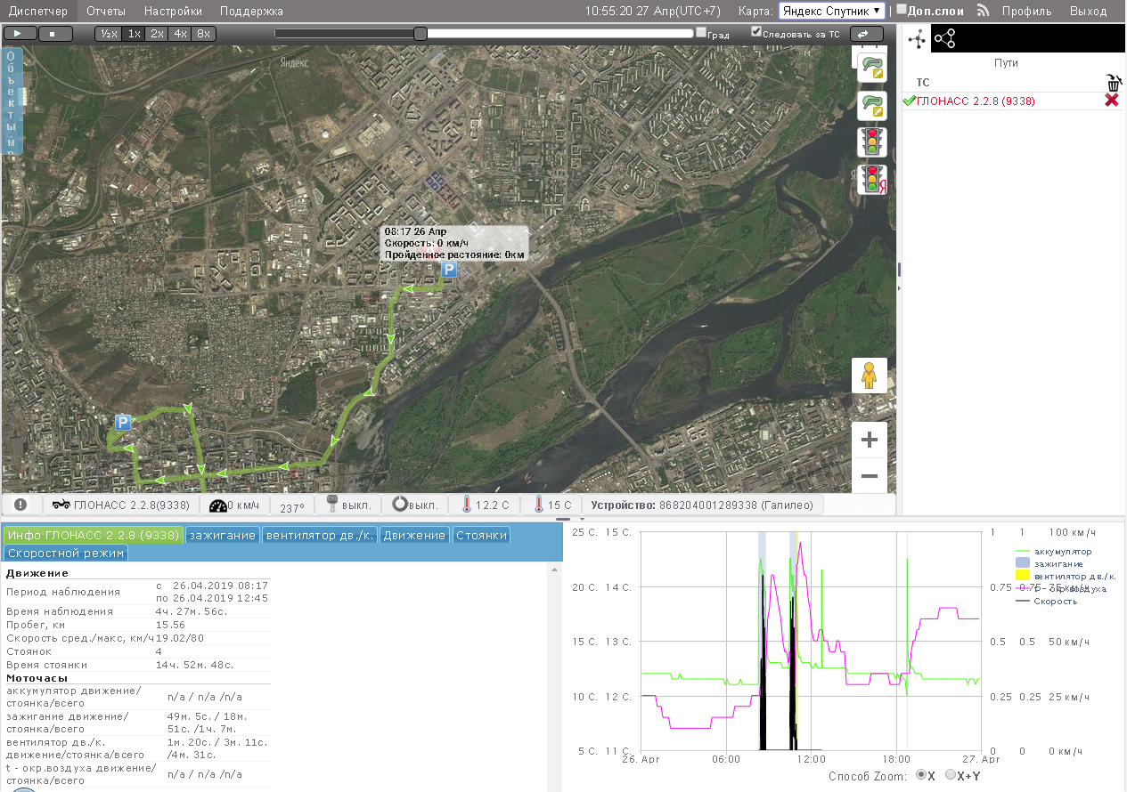

Изображение 2 - работа на треке, нам нужны фазы поездки, выделяем их мышью на графике, он укрупняется, трек на карте пока такой-же, ведь это и есть весь путь пройденный машиной;

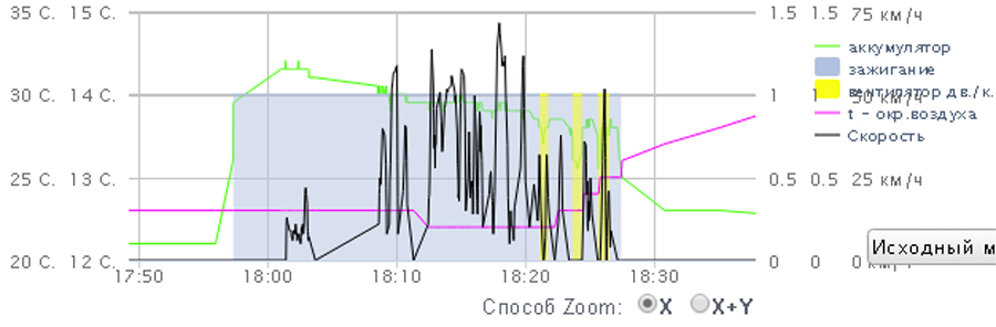

Изображение 3 - замечаем, что график содержит включение вентилятора двигателя (перегрев), нас заинтересовало где это произошло, укрупняем вторую поездку, остается часть трека связанная с диапазоном увеличения;

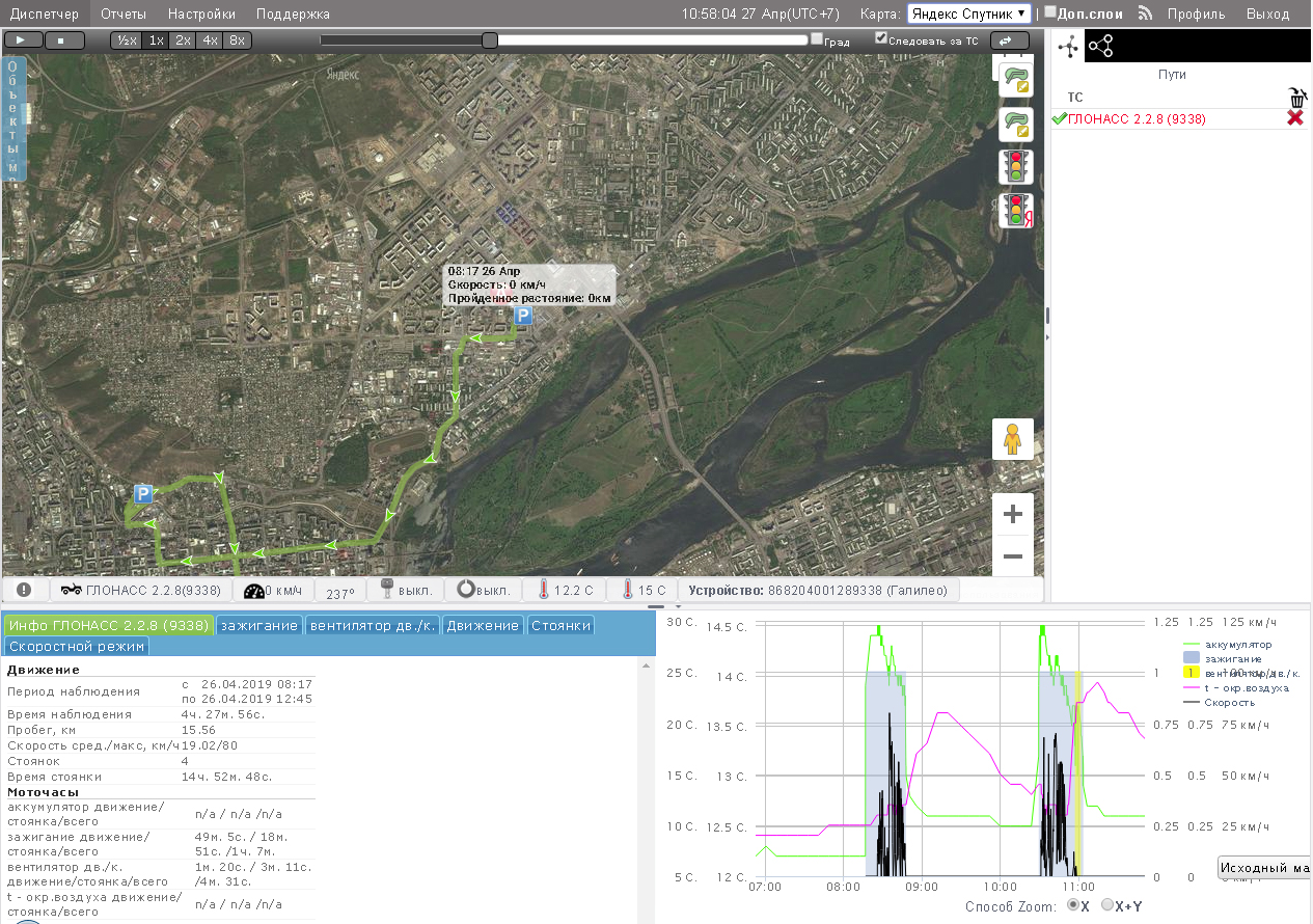

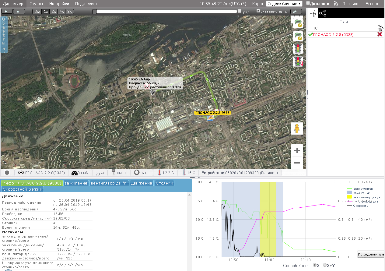

Изображение 4 -  выделяем сегмент на графике предшествующий включению вентилятора, на карте наблюдаем трек связанный с происшествием.
Вывод - очень удобно! Кто "За" товарищи? smile Плюсуем заглавное сообщение сверху справа.

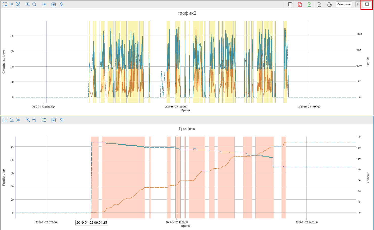

Поправлю, что можно в Wialon выбирать не два графика, а графики по данным, коорые имеют не более двух единиц измерений. Можно выводить сколько угодно графиков, если они исчисляются в километрах или градусах цельсия. Обусловлено это тем, что в нормальном графике может быть не более двух шкал - одна слева, другая справа.
По скриншотам вижу, что кто-то решил вопрос, отрисовывая сразу много шкал и даже легенду поверх шкалы. В итоге шкалы занимают половину графика и содержимое очень тяжело воспринимать.
И напомню, что если нужно отобразить сразу несколько графиков разных параметров, то можно воспользоваться опцией просмотра двух окон.
