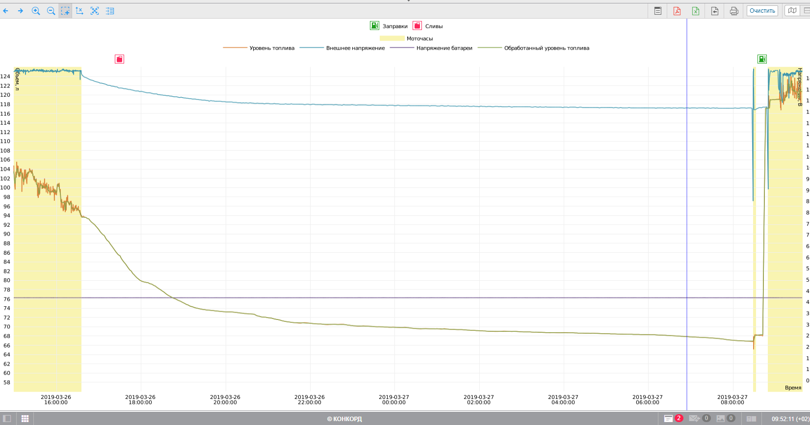

Что может быть? МТЗ-82 за ночь снижение уровня топлива на разное количество от 5 л. до 35 л. за ночь.
В одну с ночей МТЗ простоял под камерой ни кто не сливал клиент сказал, но тогда всегда отключали внешнее напряжение.
В эту ночь не отключали,попросил, снижение составило за ночь 25 л. Есть данные за ночь в сообщениях как постепенно снижается уровень.В одном с 39.76 до 33.64 во втором с 53.46 до 34.29.
ДУТ RCS ES-4 (2 бака).

Давайте исходить из того, что ДУТы исправны и в целом адекватные показания.
Тогда слив, конечно-же, в таких-то объемах. Или дыра в системе, что должно означать лужу под трактором на утро.
Просто хитрый водила запрятал где-то канистру и через кран покапельно настроил, причем заранее. Естественно, под камерами никто не сливал.
Трактор осматривали, искали врезки и пр.?
Кстати, а что с напряжением во время стоянки, не падает синхронно с ДУТ?
PS Я слепой, не обратил внимание на график напряжения.
Вам не кажется, что явная зависимость уровня от напряжения прослеживается по графику?

Мне тож так показалось.

Напряжение снизилось с 13.91 В(26.03.2019 16:49:56) после того как заглушил до 12.70 В перед заводкой с утра(27.03.2019 08:44:36)
Мне кажется не намного просело напряжение или Я ошибаюсь?

Важно не насколько оно просело. А насколько характер снижения уровня топлива соответствует напряжению. С моей т.зрения явная корреляция, из того что я вижу на графике.

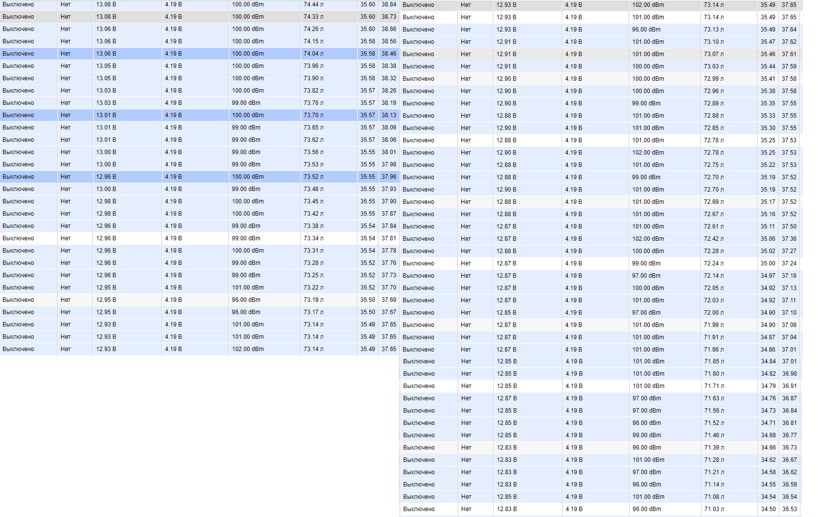

Посмотрите во вложении сообщения с данными.

Мне ужасно не удобно смотреть в таблицы, в виде картинок, да еще по чужому объекту. По графикам выше для меня предположение вполне обосновано, я его озвучил.
Вы можете самостоятельно посчитать величину корреляции по известным формулам, для интервалов только стоянки и полные периоды. Возьмите порядка 10 тыс. сообщений. Ожидаю, что минимум 0.8, а то и 0.9 вы получите.
А после этого попробуйте запитать ДУТ и прибор от стабилизатора напряжения и посмотрите на результат, скорее всего подобного падения уже не будет.
Это конечно если не найдете запрятанную канистру и врезку, что тоже вероятно, водители такие затейники...

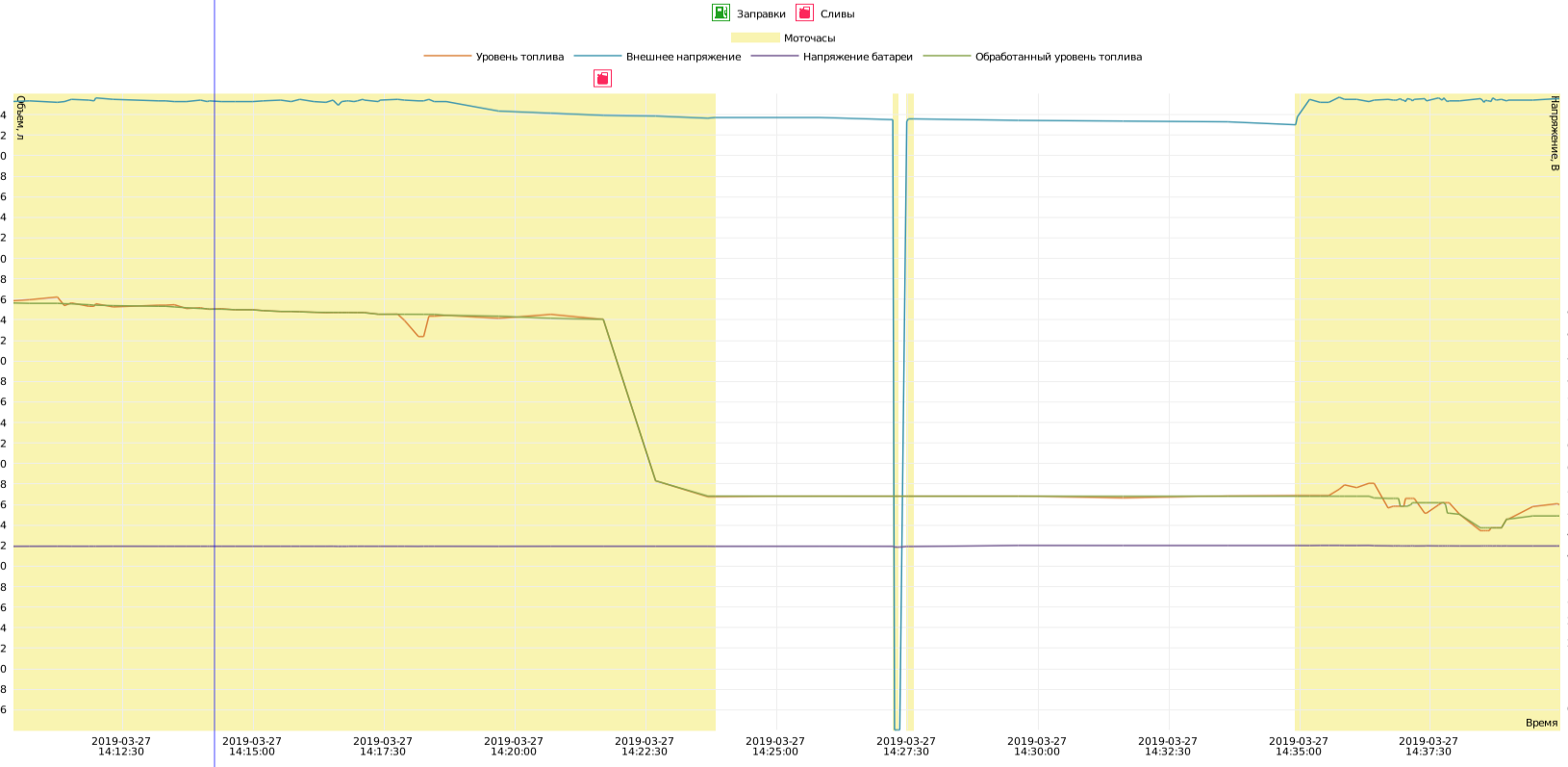

Значит только что там в крышке бака просверлили отверстие, так-как крышка была не родная.
Я предполагал что там создается вакуум. В итоге после шипения (воздух выходил)  уровень топлива упал с 104.01 л до
86.77 л.
