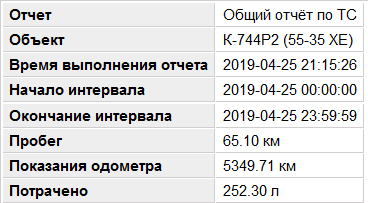

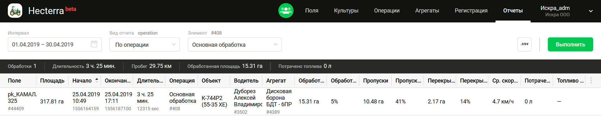

А у меня такая же проблема, только галочки все стоят и в отчёты попадает топливо.

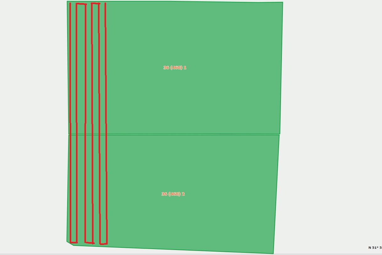

Как будет отрабатывать алгоритм по топливу при сквозной обработке сразу двух полей? (прикрепил скрин) в Агроконтроле это была боль, так как приходилось создавать новое поле которое включало оба поля и регистрировать обработку на него.

Для каждого поля топливо посчитается отдельно. Попробуйте.
