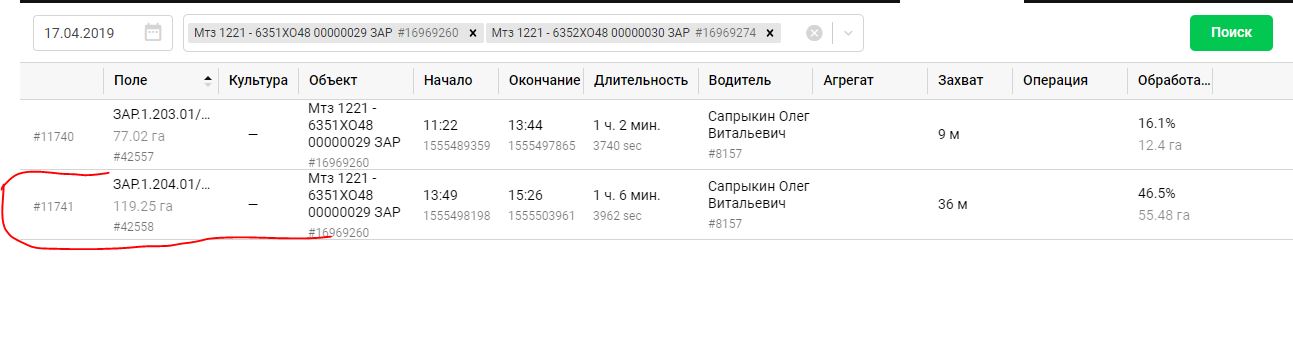

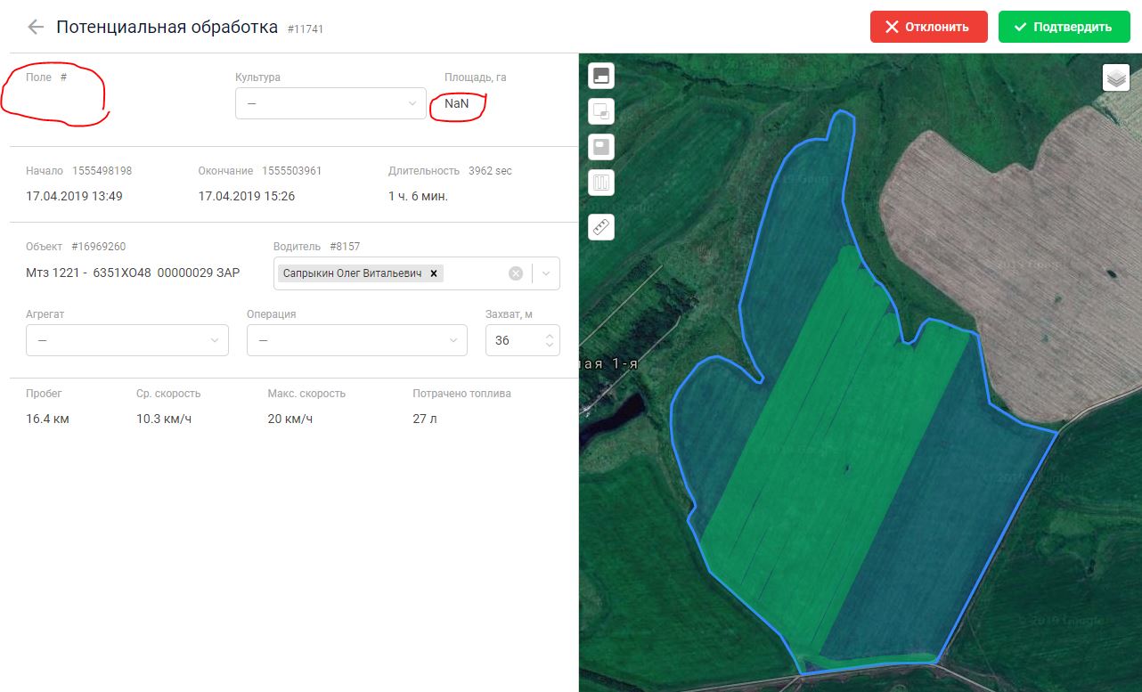

Не отображается поле при подтверждении обработки
А пробовали подождать минут 15 а потом снова выполнить поиск обработок?

Добрый день xc404c!
Похоже на кэш-браузера. Почистите и попробуйте снова.
29
Hecterra: что-то не работает
Re: Hecterra: что-то не работает
Помогла чистка кэша и кук.

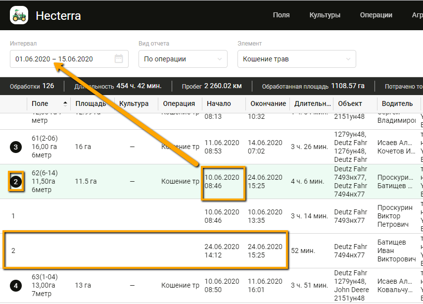

Добрый день ! Hecterra производит неправильный расчет по выполненным работам гектары
45
Здравствуйте!
Хотелось бы получить больше информации для анализа вашей ситуации.
Будем признательны за скриншоты, детали, примеры
46
(edited by koreev_ri 26/06/2020 08:49:22)
vele wrote:
Здравствуйте!
Добрый день !
Возьмем отчет с 01.06.2020 по 15.06.2020 обработанная площадь составляет 1108,33 га
далее делаем отчет за 16.06.2020 тот же вид работ обработанная площадь составляет 318,7 га
суммарно должно получиться 1108,33+318,7=1427,03
делаем отчет с 01.06.2020 по 16.06.2020 обработанная площадь составляет 1252,89
Post's attachments
47
(edited by vele 26/06/2020 15:47:17)
Доброго дня!

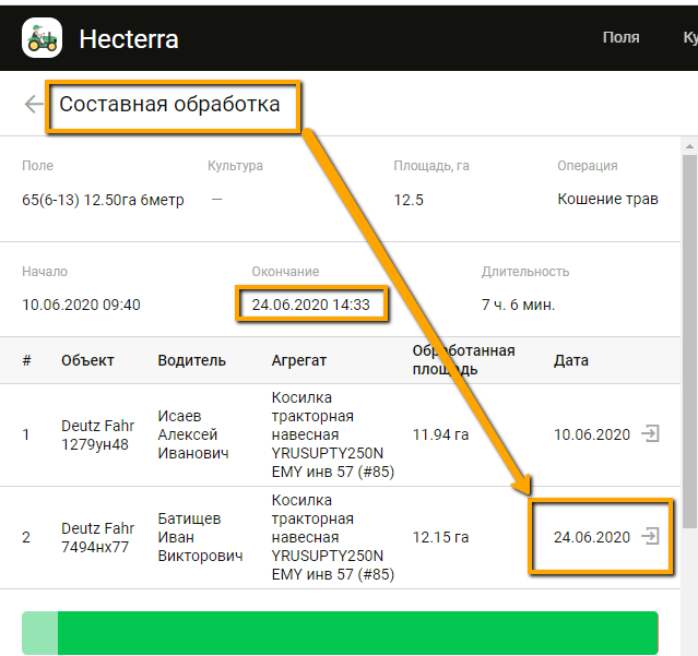

По вопросу отчетов: обратите, пожалуйста, внимание, что в отчете присутствуют составные обработки.
Особенность составных обработок в отчетах заключается в том, что если период такой обработки полностью или частично пересекается с интервалом времени, за который запрашивается отчет, то составная обработка выводится в отчете полностью.
Например
Ваш отчет за 16.06 включает обработку состоящую из двух обработок за 10.06 и 24.06. Т.к. интервал 10.06 - 24.06 включает дату 16.06, то составная обработка выводится.
Именно эта же обработка по той же логике выводится в отчете за интервал 01.06 - 15.06
Суммируя самостоятельно общую обработанную площадь одного отчета с общей площадью другого отчета, вы дублируете площадь составных обработок.
48
Доброго дня
Я не пойму одного откуда вы взяли 24.06.2020 так как за 24 число обработка не производилась я указал даты с 1 по 15 число и отдельно 16 число
49
Здравствуйте!
Прилагаю скриншоты из отчета, включающего обработку за 24 число.
Приводила в пример данную составную обработку. Она войдет и в отчет за 1-15 число, и в отчет за 16.
