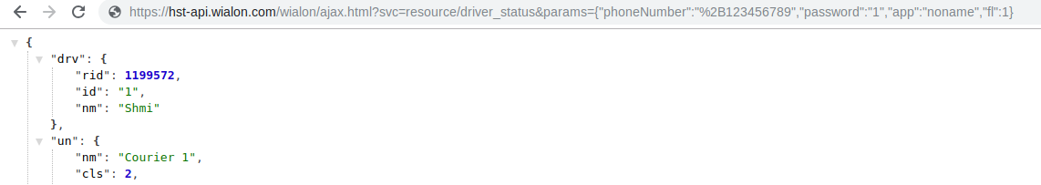

На здоровье (номер изменён)
https://hst-api.wialon.com/wialon/ajax.html?svc=resource/driver_status&params={"phoneNumber":"%2B123456789","password":"1","app":"noname","fl":1}
Этот запрос открывается в браузере
