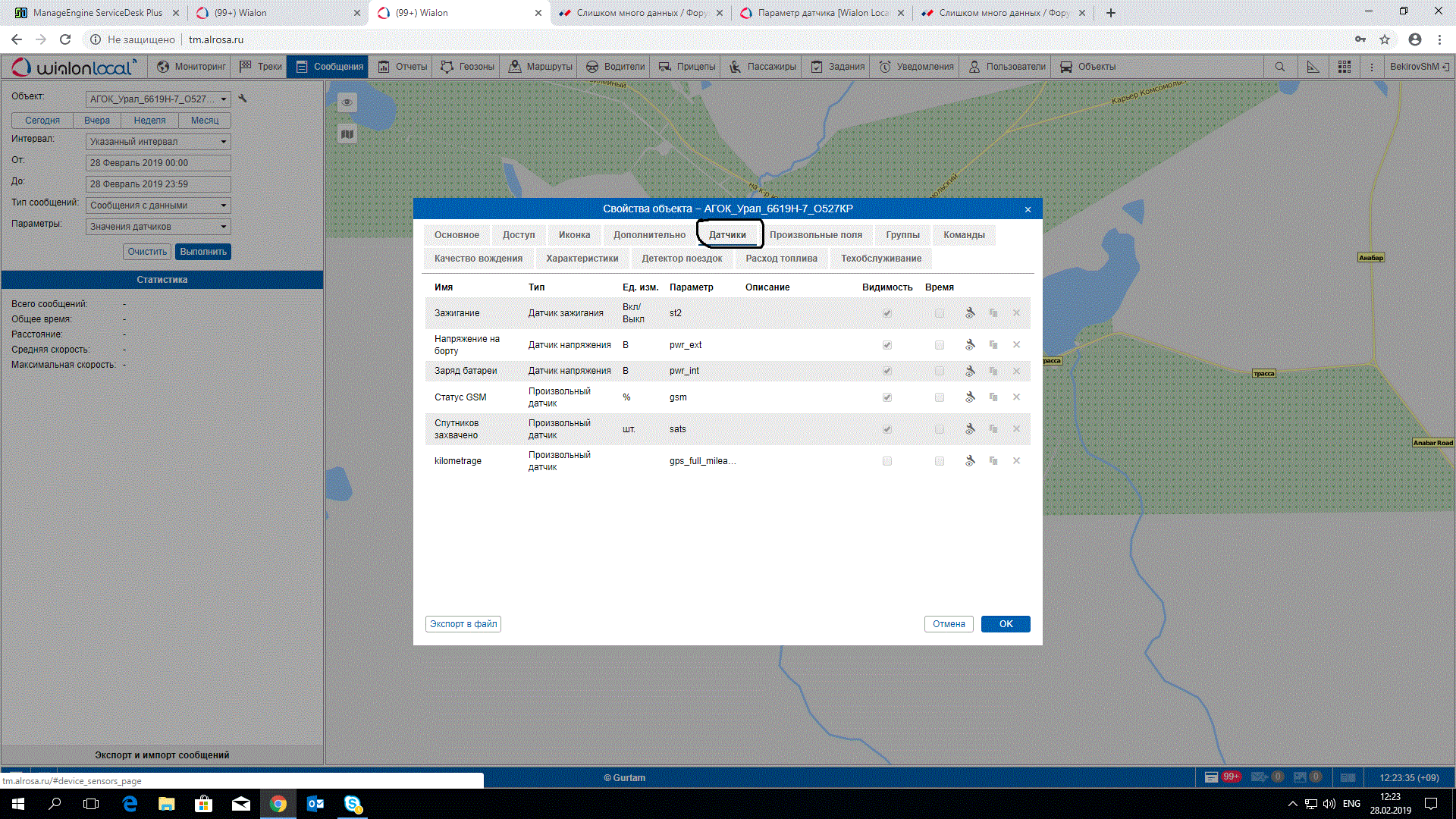

Машина отправляет данные каждую секунду и из-за этого сообщений с датчиков за 1 день собирается десятки тысяч.В чем может быть проблемя?

В настройках контроллера

тут все нормально(такие же настройки как и у "Здоровой машины")

Настройки нужно смотреть не в Виалоне, а в самом контролере (то бишь в трекере).

Очевидно, что изменение какого-то параметра, регистрируемого прибором мониторинга, вызывает формирование и отправку точки.
Что-то некорректно настроено, смотреть конфигурацию прибора.
Может помочь анализ сообщений на предмет различия какого-то параметра в соседних сообщениях. Весьма вероятно окажется, что именно из-за него прибор отправляет точки столь часто.

А давайте начнём с базового - марка и модель прибора. файл конфигурации. Всем станет легче, проще. Намного

настройки акселерометра надо глянуть и период передачи данных в движении
