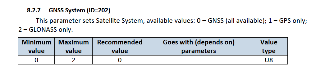

команды имеют вид:
[login] [pass] setparam XYYY Z
где:
[login] - логин
[pass] - пароль
если логина пароля нет - два пробела перед setparam
X - номер профиля, для трекеров без профилей всегда 1
YYY - номер параметра
Z - значение параметра
UPD. Уточнил по мануалу, ряд параметров идет таки в 3х символах. Для GNSS номер параметра 202

На команду setparam 202 1
трекер ответил положительно
Но результата нет..  хренов Rollover(
После этого надо рестартонуть трекер
На команду cpureset ответ кажись не приходит (на FMB уже, кажись, приходит).
Но тут проблема, рестартует ли только трекер или навигационный модуль в том числе... Не проверял... Но попробуйте. И запросите после рестарат состояние трекера, интересное какое будет время/дата.
