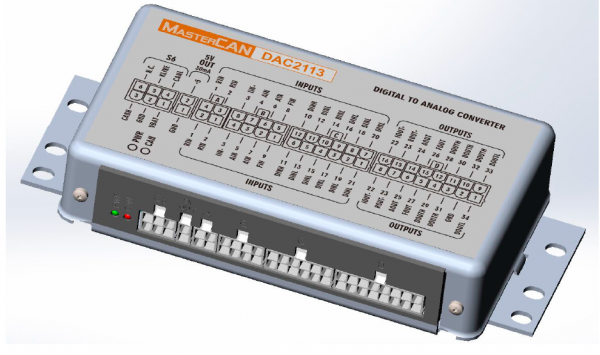

DAC 2113+ CANUp 27

vinkel wrote:
DAC 2113+ CANUp 27
Спасибо, посмотрю, что за зверь.
