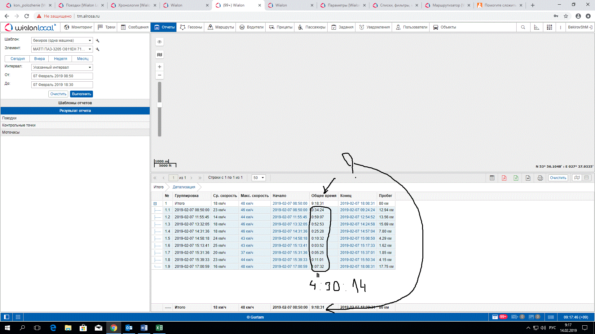

Общее время считается некорректно
Тема: Общее время считается некорректно
должне в сумме времени получиться 4 часа с копейками,а получается в2 раза больше.И с "поездками" та же история-больше 9ч
  • Общее время считается некорректно
Re: Общее время считается некорректно
Здравствуйте,
Исходя из описания в документации, столбец "Общее время" содержит в себе время, прошедшее от включения до выключения моточасов на интервале (при этом, если включена группировка по дням, то берется время от начала первого интервала работы моточасов до окончания последнего).
То есть в вашем случае с 08:50:00 до 18:08:31 прошло 09:18:31, что и отображено в таблице. Следовательно, время считается корректно.
Если вы хотите получить сумму длительности всех интервалов моточасов, то попробуйте использовать столбец "Моточасы".
А для таблицы "Поездки" используйте столбец "Длительность".
