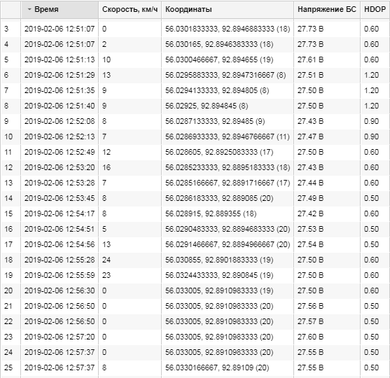

Так и в этот раз, случилось следующее:
Навигационный блок: Галилео v. 5.0
Обратился клиент с жалобой, что трек автомобиля адски стреляет то туда то сюда.
В результате анализа сообщений автомобиля выяснено, что в определённый момент времени количество спутников уменьшает до 4-6 и начинаются пляски по карте. HDOP в этот момент времени - 1;1,5;2,3 и т.п.
Местами, HDOP клинит до 23.
Организовали выезд с осмотром: целостность изоляции антенны - нет повреждений. Всё нормально. Совершили несколько "кругов почёта" с механиком - трек ровный, количество спутников всегда 12. чётко.
На следующий день автомобиль в рейс - песня та же.
Начал думать по МФ-модулятор\глушилку - но не могу поймать. На машине закреплено три водителя: все подменные (у каждого из водил есть "своя" закреплённая машина, на эту садятся посменно, как дополнительный заработок). Со слов механика водилы авторитетные, давно работают, шкодить не должны. На своих машинах всё работает чётко.
Положил в машину второй трекер - Смарт 2333А. В прикуриватель. Трек рисуется чуть лучше, однако ХДОП большой, при условии того, что трекер лежит на панеле.
