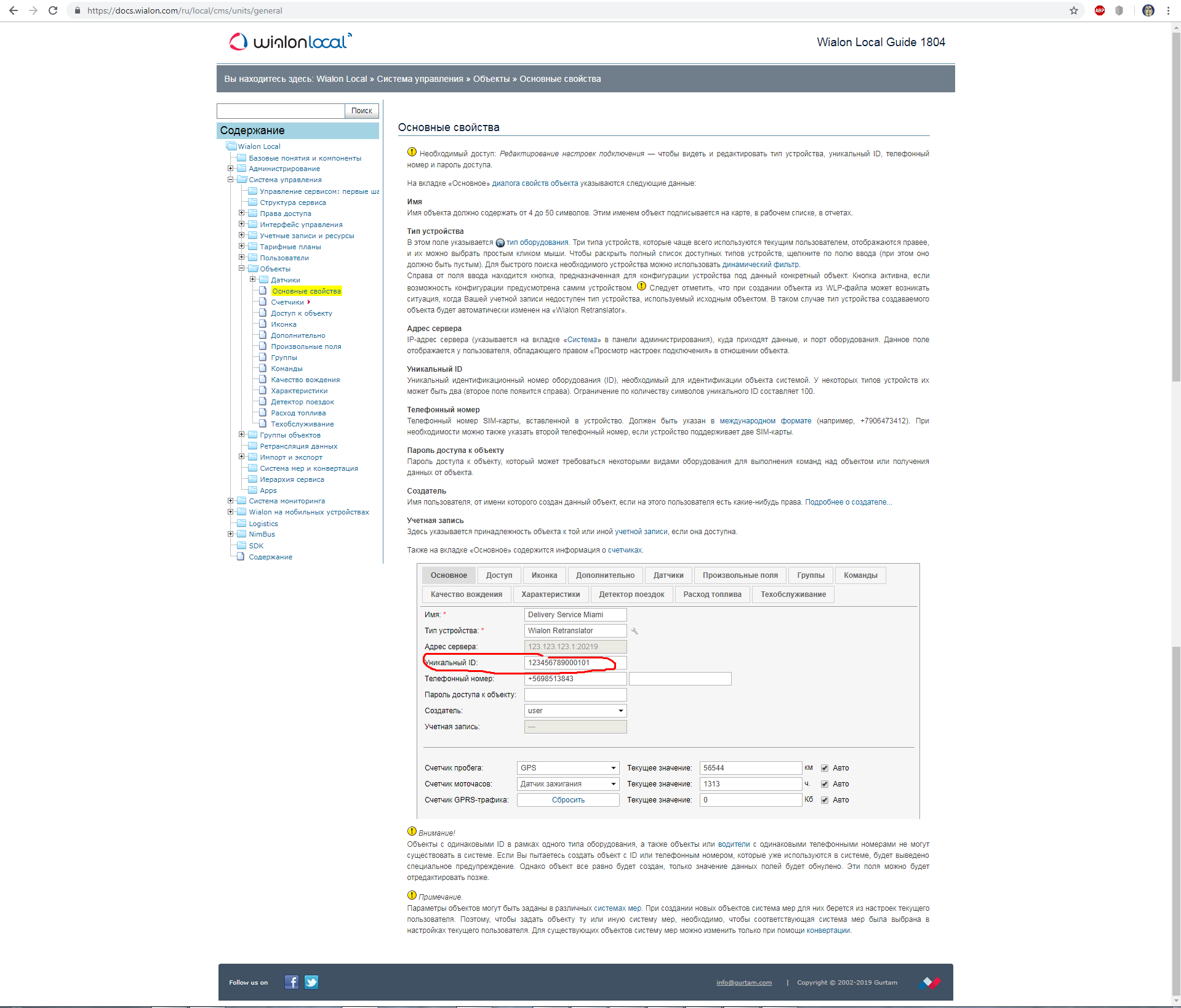

Здравствуйте!

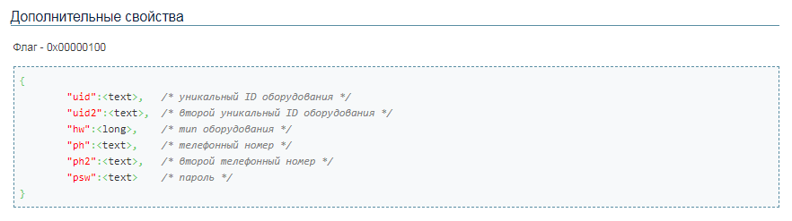

Пытаемся получить UID (Уникальный ID)  - Screenshot_260.png ( Screenshot_259.png ):
Флаг - 0x00000100
    "uid":<text>,    /* уникальный ID оборудования */
    "uid2":<text>,    /* второй уникальный ID оборудования */
    "hw":<long>,    /* тип оборудования */
    "ph":<text>,    /* телефонный номер */
    "ph2":<text>,    /* второй телефонный номер */
    "psw":<text>    /* пароль */

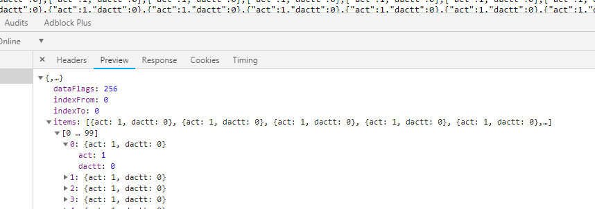

    "act": 1,
    "dactt": 0

На эти поля нужно право доступа 0x4000000 (View connectivity settings (device type, UID, phone, access password, messages filter)).
Запросите с flags: "0x101", увидите uacl, сможете проверить, есть ли права.
