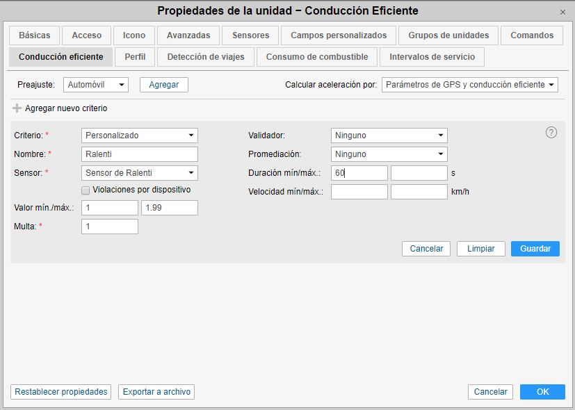

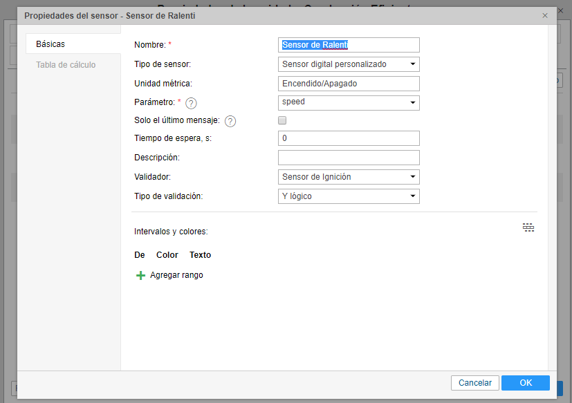

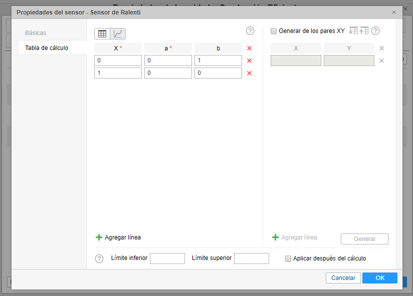

Ya que puede usar la opción crear un criterio Personalizado en la funcionalidad Conducción Eficiente y trabajarlo con un sensor (Digital Personalizado) creado para analizar cuando la unidad esta en Ralenti en función del Sensor de Ignición y un Sensor de Velocidad (Sensor Digital Personalizado) creado en su unidad.
Adjunto un ejemplo para que puedan revisarlo y probarlo.

No le entiendo cuando dice si he creado el sensor de ralenti con la grafica de comportamiento. Lo he creado exactamente igual que en el ejemplo que nos han dado tanto el sensor de ralenti como la penalizacion en ecoconduccion. Tengo un sensor de ingnicion creado pero lo llamaron contato al crearlo en vez de ignicion. La cuenta de usuario es autocaresdavid y el vehiculo donde esta creado es 9309 . El dia 6 de Enero ese vehilo tiene ralentis de hasta 35 minutos si lo puede comprobar.
El caso es que las notificaciones de ralenti funcionan perfectamente pero no aparecen despues en la ecoconduccion.
Me refiero a que si creo una multa de x por estar 5 minutos a ralenti esa multa no aparece en ecoconduccion de ese autobus.
