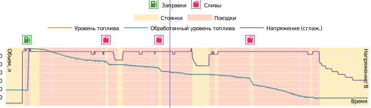

Столкнулся с таким моментом: у ТС в конце каждой поездки падает график топлива. Объем от 7л до 15 л. Странность в том, что это после КАЖДОЙ поездки и характер такой, будто водитель только затормозил - сразу бежит сливать.
Кто-то встречал подобное?

Наверное стоит указать что за датчик топлива, что за прибор, как подключен.
Добавить график топлива с напряжением и т.п. График топлива и зажигание

Терминал Arnavi Integral 2, ДУТ Italon.

danikolashin пишет:
Напряжение не сглажено.и цифарок не видно.

MooveR пишет:
danikolashin пишет:
Напряжение сглажено.
А вот Вам и цифарки
  • Непонятные сливы на графике

danikolashin пишет:
MooveR пишет:
danikolashin пишет:
А вот Вам и цифарки
в сглажанном напряжении правды нет. Давай на живую и топливо настоящее показывай, зачем мне красоты виалона

Пожалуйста

danikolashin пишет:
Пожалуйста
Мне не нравится тот факт, что напряжение питания терминала больше 28 вольт, что может быть в будущем причиной пробоя вольт-супрессора на входе датчика топлива. Это РАЗ
ДВА: на графике напряжения вижу, что в момент, когда двигатель автомобиля выключен - динами топлива отсутствует.
Три: учитывая факт номер ДВА, можно понимать, что "сливчик" идёт в момент заведённого ДВС о чём свидетельствует повышенное напряжение бортовой сети.
Заключение:
  • у Вас не выставлен\ вставлен некорректно расход топлива в момент простоя автомобиля (выставляется в свойствах датчика зажигания)
  • Слив топлива производится путём подключения на холостом ходу некого насоса или клапана обратки
  • либо сливают тупа
Re: Непонятные сливы на графике
Согласен. в заключении пункты поменять местами)
По идее лучше смотреть сырые данные с ДУТа, литры - после фильтров.

forza
А ещё для очистки совести слейте осадок из бака.

danikolashin пишет:
Без разбора сообщений, я бы сказал, что это сливы. По напряжению ничего криминального и уровень падает не во всех остановках.
+ падение довольно резкое.
